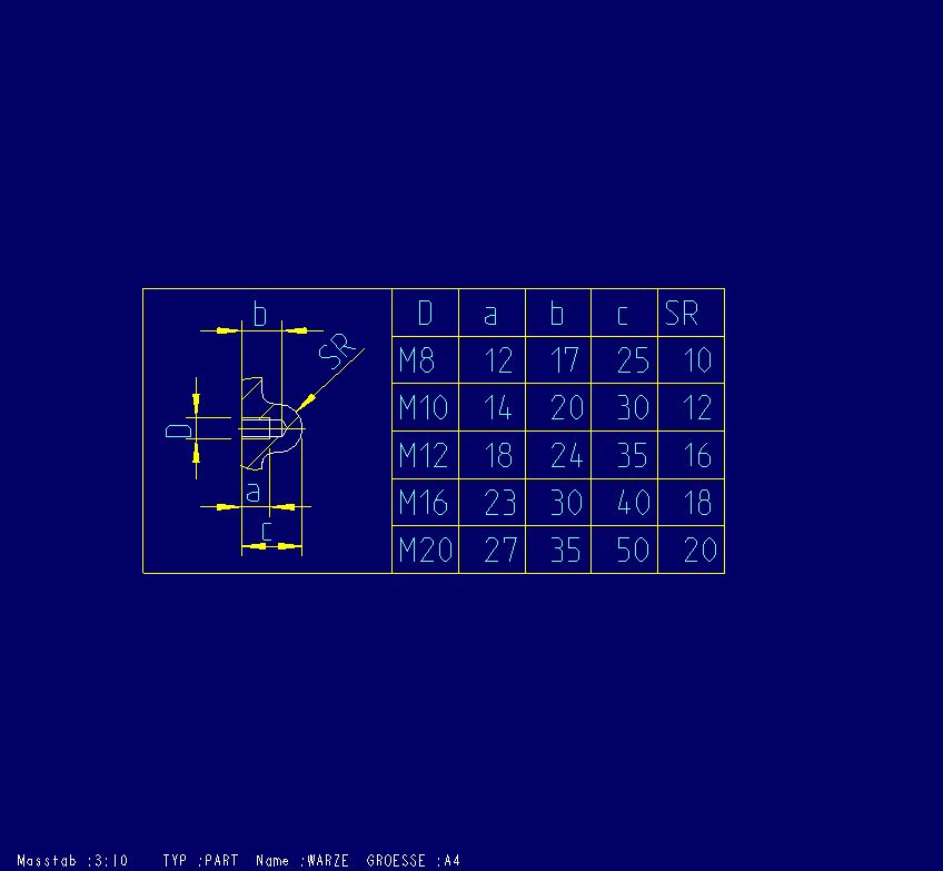

Bin gerade dabei, ein Symbol für Gusswarzen zu erstellen. (s. Anhang) Funzt soweit ganz gut, erst Step erstellen, dann über Einfügen --> Daten aus Datei. Danach noch Attribute definieren - fertig.
Wenn ich dann aber nach dem Abspeichern das Symbol in eine Zeichnung einfügen will, sind alle Bemaßungen im Symbol weg, die Warze steht allein neben den Tabellenwerten.
Gibt es eine Lösung?! Habe alle Varianten der Kopienerstellung durch (dwg, dxf, igs, step...), überall das selbe Ergebnis.

Probiers mal über .CGM !

Klasse, das wars!! cgm hatte ich noch nicht probiert.
Danke und U´s for you!
