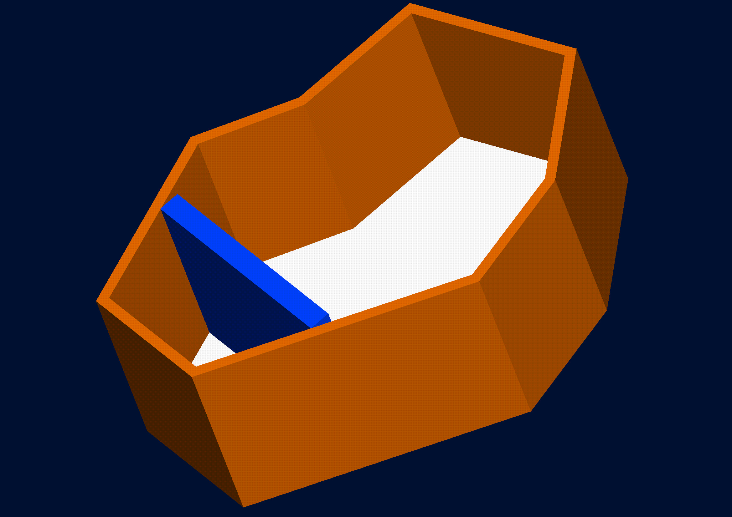

ich suche nach einer Möglichkeit, einen beliebigen Kasten mit Blechen rechteckiger Form zu füllen (siehe Bild, ich habe ein exemplarisches Blech reingelegt).
Später möchte ich dann die Längen der einzelnen Bleche an Excel weitergeben. Weiss da vielleicht jemand was dazu?

Hallo Michael,
kann die Aufgabenstellung genauer spezifiziert werden?
Sind die Kästen vorgegeben oder die Blechgrößen?
Welche Blechmaße sind von Interesse?
Kastenlage zu CS?
Blechstapelrichtung? Packungsdichte?
Weitere Randbedingungen?

vorgegeben ist die Form des Kastens (Höhe, Geometriedaten).
Bedingung ist, dass die Bleche (deren Dicke vorgegeben ist) genau in den Kasten reinpassen. Die Stapelrichtung ist parallel zu dem im Bild angegebenen Blech.

Hallo Michael,
zunächst einmal bitte ich Dich, die "Randbedingungen" GENAUER zu spezifizieren (s.o.).
Wie genau müssen die Bleche in den Kasten passen (0,001mm oder 1cm)?
Wie dick sind die Bleche (0,01mm oder 100mm)?
Solche Dinge sind bestimmend für die event. Vorgehensweise. Ansonsten würde ich erst einmal die rechte und linke Kastenkontur als Kurvenreferenzen definieren und dann die Bleche mit variabler Breite in der Dickenrichtung entlang der Kurven mustern. Dann hat man schon eine Anzahl und die einzelnen Blech-Längen. Diese muß man dann noch per Analyse abgreifen. Das wäre meine Herangehensweise an diese Aufgabenstellung.
