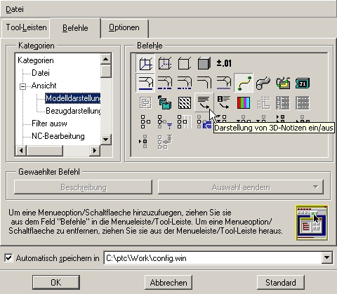

Es gibt noch ein Ikon, was IMHO nicht standardmäßig gezeigt wird. Vielleicht hilft Dir das weiter. Schau Dir mal das Bild an, dort siehst Du, wie das Ikon aussehen muß.

U_suess...danke...das Ikon hab ich zwar noch nicht ausprobiert, aber ich denke das ist das selbe in grün wie das, was ich beim suchen gefunden habe:
Folgende Optionen sollen in der config auf YES eingestellt werden:
"model_notes_as_labels"
"model_note_display"
Dann kommen die plötzlich zum Vorschein!
Besten Dank an alle und liebe Grüße,
Patra

Ja, das wird es sein, da es keine direkten Befehle im Ansichtsmenu gibt. Aber diese "oberflächliche" Art der Änderung geht meist auch einfacher.

Oder im Baugruppenmodus #Dienstprogramme (Tools) #Umgebung  Hacken bei Notizen
