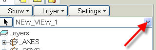

Hallo Zusammen,
ich hab ein Problem. Ich hab mein Bauteil mit nem Koordinatensystem als Referenz aufgezogen... Nun will ich das KS auch in der Zeichnung sehen aber nur in bestimmten und das soll auch für andere KS gelten die sich noch in der Zeichnung befinden.
ZUM PROBLEM:
wenn ich im Folienbaum auf die Ansicht wechsle und dann das KS ausblende --> blendet er es überall aus.
Wie kann ich die Visualisierung KS in den Ansichten gezielt steuern? (am besten ohne Symbol)
Ich hoffe ich konnte das plausibel rüber bringen.

Ja, siehe Bild, wenn Du in Folien bist, einfach mal den Button drücken, jede Ansicht kann einen separaten Folienstatus haben.

Aber ich stelle mir die Frage ob das mit Koordinatensystemen funktioniert, denn ich komm da auf keinen grünen Zweig.
Wie oben schon beschrieben, blendet er die KS immer komplett aus, auch wenn ich das nur für eine bestimmte Ansicht eingestellt hätte.
