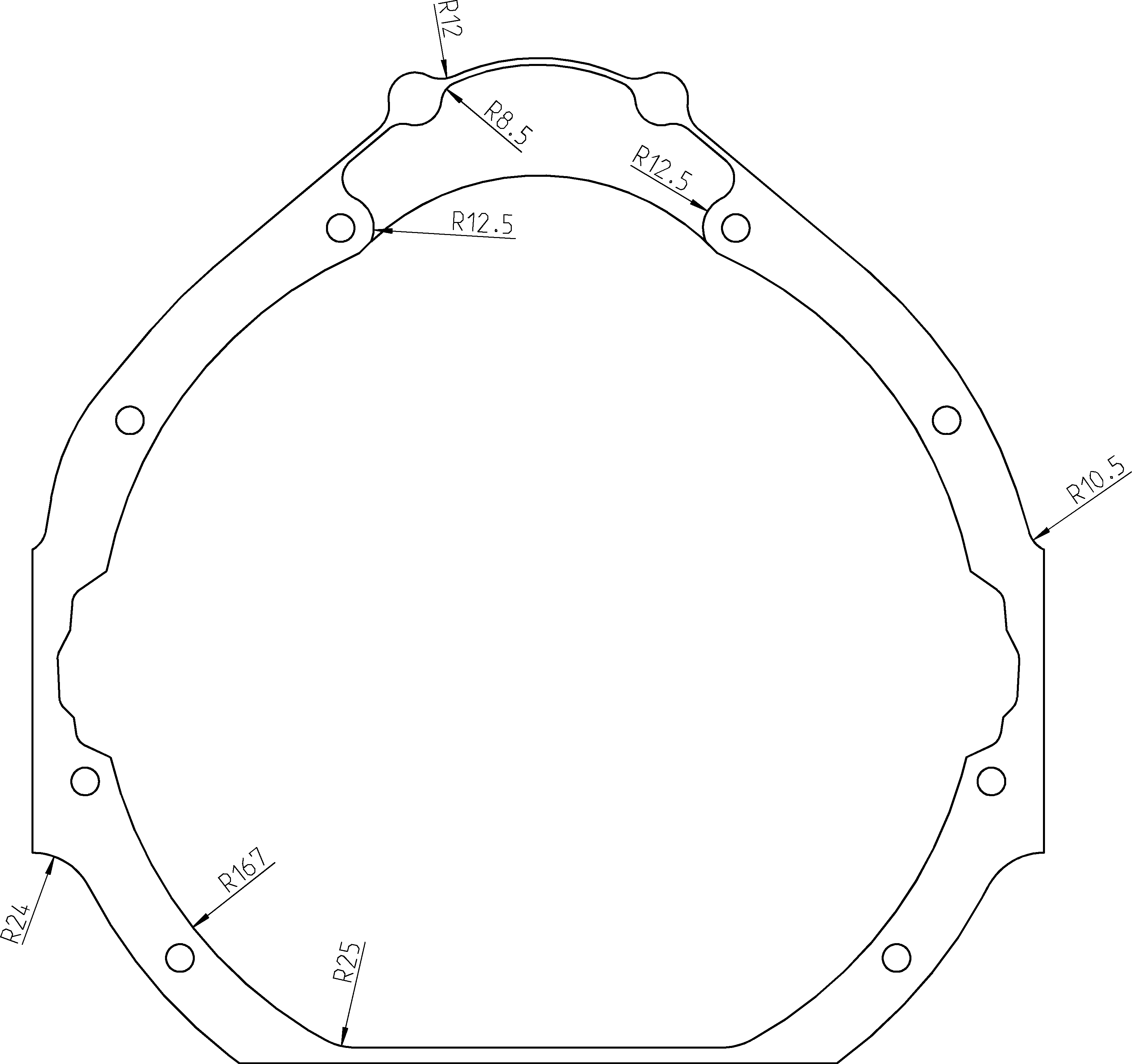

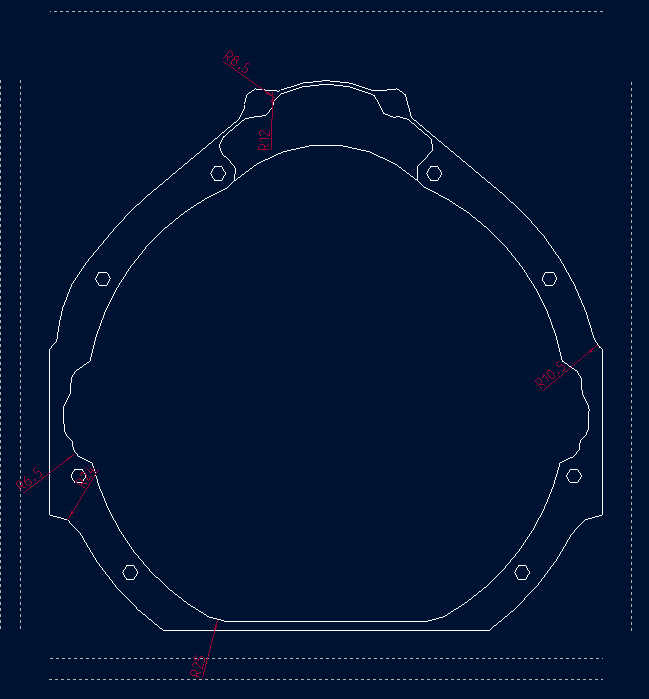

Hallo Forum,
bei der Zeichnungserstellung mit WF (M180) habe ich ein Problem beim Zeigen von Radienbemaßungen. Es ist mir nicht möglich, Radien in der Zeichnung zeigen zu lassen. Dies tritt aber nur bei Rundungen auf, die aus mehreren Sätzen bestehen. Ich finde die neuen Rundungen zwar recht schön, aber dies vermiest mir natürlich die Freude.
Kann mir jemand dieses Verhalten auch bei späteren Wochenversionen von Wildfire 1 bestätigen? Gibt es dazu schon einen Call? Gibt es vielleicht sogar Abhilfe?

... radienbems wuerden in pro/e defaultmaessig nicht angezeigt, wenn keine ansicht vorhanden ist, welche in planares abbild des radius ergibt. sprich es wuerde ein spline entstehen. ist das vielleicht bei euch so? test: ist der radius in den ansichten den bemassbar ?

Nein, an der Ansicht liegt es definitiv nicht. Werde noch ein Teil mit Zeichnung basteln und es reinstellen.
[EDIT]
Sorry, da habe ich wohl etwas laut getönt. Das Teil, welches Probleme macht, kann ich aus mehreren Gründen nicht reinstellen (Geheimhaltung, Größe ....)
Also habe ich ein einfaches Teil modelliert und es mit einem Rundungs-KE versehen, welches vier Rundungssätze enthielt und eine Zeichnung davon gemacht. Leider klappte es mit diesem einfachen Teil.  Aber bei dem Problemteil bekomme ich von mehreren Rundungs-KEs die Bemaßungen nicht angezeigt. Habe alle Möglichkeiten durchprobiert, sowohl im Zeigen/Wegnehmen als auch beim Zeigen über den Modellbaum.
[/EDIT]

Da es wirklich unschön ist, habe ich das Teil etwas vereinfacht. Bitte testet mal, ob sich die Bemaßungen von den verschiedenen Rundungen zeigen lassen und gebt eine Rückmeldung, damit ich evtl. einen Call aufmachen könnte.

Danke an alle, die getestet haben.
Habe einen Call aufgemacht. Ergebnis: liegt wahrscheinlich an der M180. Also werden wir wieder einmal eine neue Wochenversion aufspielen.
