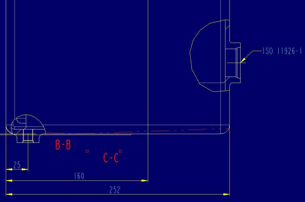

folgendes Problem:
Ich erzeuge eine Ansicht (Schnitt / Ausbruch) mit zwei Ausbrüchen, die zu unterschiedlichen Schnitten gehören.
Nun erstellt ProE eine Notiz, mit beiden Schnittbezeichnungen (C-C ; D-D).
Da ich diese Schnittbezeichnungen jeweils frei platzieren möchte will ich aus dieser Notiz den Parameter des 2. Querschnittes löschen(&xec_name_2) und in einer 2. Notiz darstellen.
Leider lässt ProE dies nicht zu.
Kennt jemand die Lösung? Eine einfache, nicht-parametrische Notiz möchte ich vermeiden.
Gruß Marcus

Du kannst den Text mit den zwei Ansichtsparametern (&xsec_name und &xsecname_2) nachträglich editieren, indem du Leerzeilen und Leerzeichen nach Belieben einfügst und damit die dargestellten Schnittbezeichnungen an die gewünschten Plätze "rückst". Erinnert mich zwar an meine Anfänge mit WORD, aber es funktioniert.
Gruß Frank

Danke für die Info.
So habe ich das auch schon hinbekommen. Ich bin jedoch auf der Suche nach einer eleganteren Lösung.
