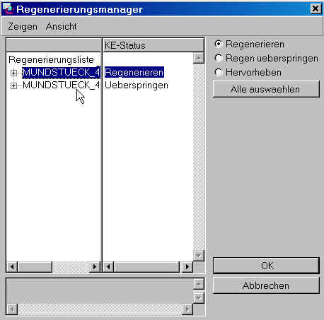

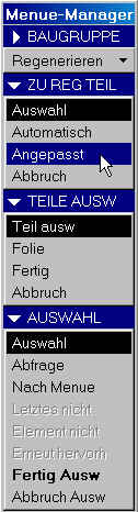

Du könntest mit Vereinfachten Darstellungen arbeiten, d.h. du lädst dir nur die Komponenten aktuell in deine Baugruppe, die du zum Arbeiten gerade brauchst. Außerdem kannst du doch gezielt auswählen, welche Komponenten in der BG regeneriert werden sollen (Angepasste Regenerierung).
