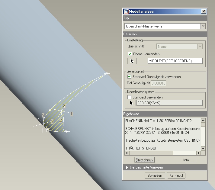

Hallo zusammen, habe schon sehr viel Hilfe hier gefunde - DANKE. Für mein momentanes Problem habe ich allerdings nichts gefunden, deshalb bin ich jetzt Mitglied.
Folgendes Problem. Ich habe ein schlankes und unsymmetrisches Profil, für das ich eine uberschlägige Verformungsanalyse durchführen möchte (Linienlast). Ich habe eine Fläche senkrecht zum Profil definiert und wie im Anhang gezeigt eine Analyse durchgeführt. Das verwendete KOS ist ebenfalls dafür erzeugt worden, mit dem Standard-KOS ergibt sich das gleiche Problem.
Problem: Es liegt nur eine der Hauptachsen in der Schnittebene (2), die anderen liegen daneben (siehe Bild). Ich möchte mit den Komponenten des Flächenträgheitstensors I_xx, I_yy, I_xy eine Transformation durchführen, um das Trägheitsmoment in Richtung meiner Last zu erhalten. Mich irritieren die Hauptachsen ausserhalb der Schnittebene.
Weiss jemand was? - vielen Dank für Eure Antworten.

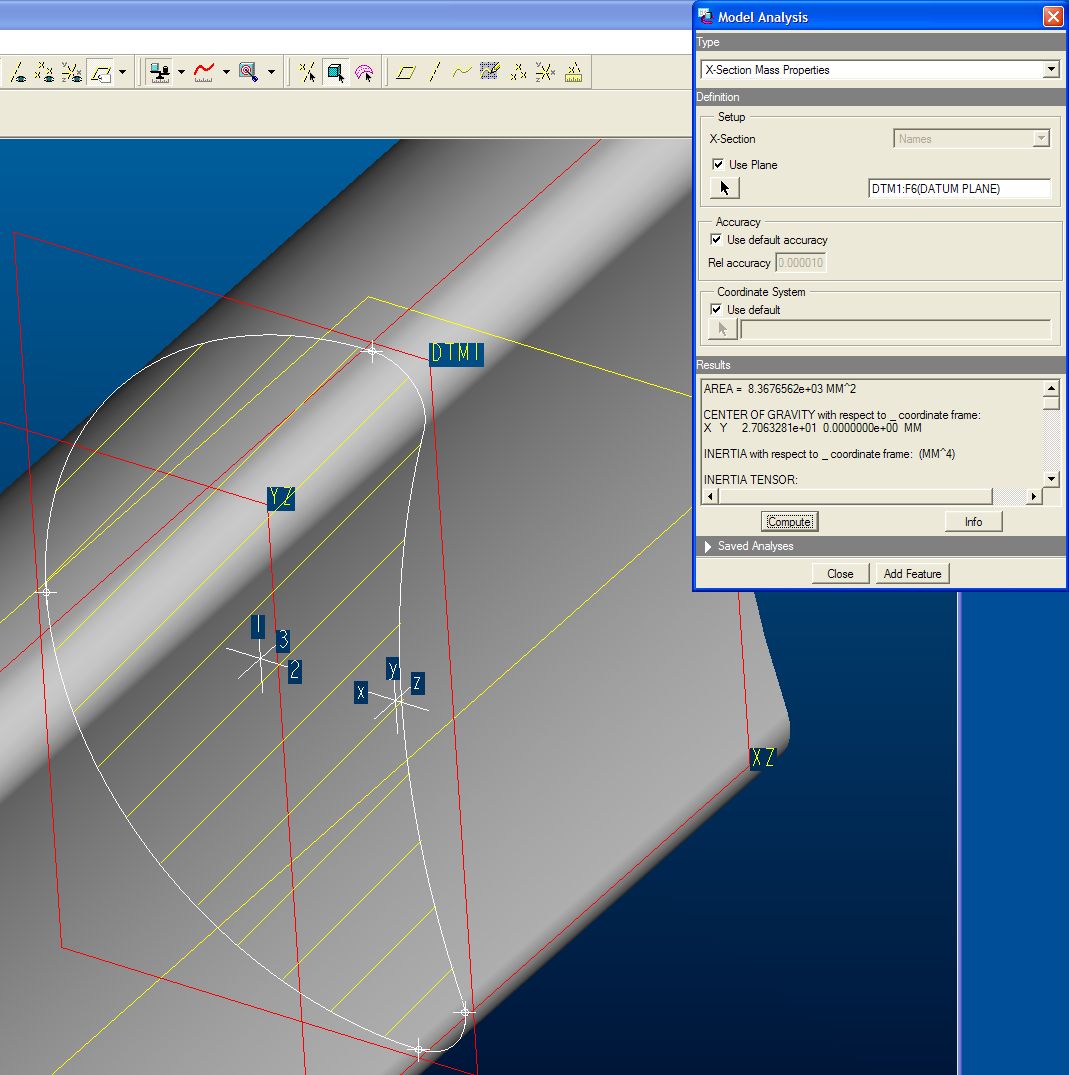

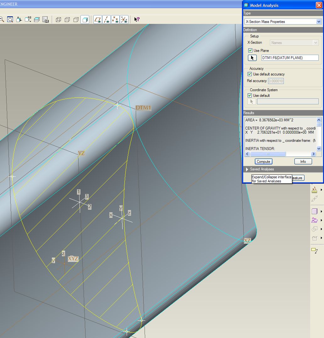

Das sieht wirklich komisch aus mit den Hauptachsen. Ich habe das mal ausprobiert in Pro/E 2001 und Wildfire 2 (M080). Bei mir sieht alles ok. aus, siehe Bilder. Könntest Du Dein Modell mal bereitstellen, zumindest mit dem einen Profil drin?

Ich habe mal eine Querschnittsanalyse gemacht in der Mittelebene. Da ist alles ok, die Hauptachsen (1 und 2) liegen in der Querschnittsebene.
Habe dann mal per Analyse-KE das Hauptachsen-Koord.-System erzeugen lassen und die Winkel gemessen. Ist auch ok.
Ach so: als Koordinatensystem für die Analyse habe ich jeweils das Standard-Koordsystem genommen.
Die Version ist Wildfire 2 M090.

Ich habe das jetzt nochmal genau geprüft. Es ist alles ok, die 1/2 Ebene durch die beiden Hauptachsen liegt in der Schnittebene, die 3-Achse ist senkrecht dazu.
Falls Du eine BMX-Lizenz hast, mach mal eine Analyse-Ke aus der Querschnittsanalyse und lass an der Stelle des 1/2/3-Koordinatensystems ein Koordinatensystem erzeugen. Dann kann man die Winkel genau ausmessen.
