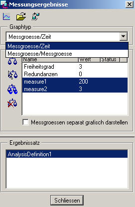

Um eine zwangsgesteuerte Bewegung zu realisieren, habe ich ein 4-Gelenk zusammengebaut und über Mechanism habe ich die Mimik zum laufen gebracht.
Eine Gelenkache die sich etwas auffällig bewegt(schnelle Richtungs-aenderung) habe ich mit "Messgrösse/Zeit" untersucht und mittels Diagram den enstprechenden Graphen anzeigen lassen.
Dieses Diagram habe ich abgespeichert (*.tbl)- nun möchte diese Tabelle in eine Zeichnung einfügen. ==> funktioniert aber nicht.
Lässt sich auch nicht via Drucker ausgeben.
Was mache ich hier falsch? Für Hilfestellung bin ich dankbar.

Hallo Armino,
schau Dir mal deine *.tbl mit WordPad oder einem anderen Texteditor an.
Du siehst, daß es sich nur um Wertepaare handelt.
Um daraus eine Tabelle zu machen kann das ganze z.B. in Excel eingelesen werden. Dort kann dann auch ein Diagram erstellt werden.
Das Diagramm als Bild bekommst Du auch mit einem Screenshot oder auf das Druckericon klicken und als Ausgabeformat JPG oder TIFF wählen.

Hallo Armino,
wenn Du das meinst, daß mehrere Messgrößen in einem Graph dargestellt werden sollen, mußt Du nur im Messungsergebnissfenster mehrere Messgrößen angeben.
Du kannst auch einen Graph Messgröße über Messgröße erzeugen.
chrizzly
