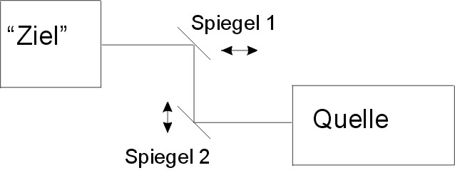

ich würde gerne einen Lichtstrahl "simulieren" (Laser, also konstanter Durchmesser) und frage mich als Anfänger gerade, ob und wenn ja, wie das prinzipiell geht.
Gibt es einen Weg, Dinge wie Ein- und Ausfallswinkel, Begrenzung durch Spiegel und Auftreffpunkte mit Pro/E darzustellen (automatisch)? So, daß sich auch beim Verschieben der Komponenten der Strahl entsprechend verhält?
Für einen Hinweis wäre ich dankbar,

Automatisch geht (wie immer im Leben) nix. Wir handeln das immer so, dass wir den Strahlengang als Teil (Volumenmodell) erzeugen. Über Beziehungen (Herrn Abbe fragen) und geschickte Referenzierungen kannst du dafür sorgen, dass der Strahlengang bei Änderung der Baugruppe "mitwandert".

grundsätzlich ist soetwas schon mit ProE möglich, z.B. Laserstrahlverlauf bei Änderung des Spiegelwinkels.
Allerdings gibt dabei natürlich Grenzen, bspw. du möchtest den Laser auf einen Spiegel schwenken, so daß dann automatisch der Laser reflektiert wird.

natürlich kann man einen Strahlengang nachbilden, kommt aber darauf an was man machen will.
Das einfachste Beispiel: Umlenkspiegel
Eine Skizzierfläche senkrecht zu einer (Spiegelfläche), dann in der Skizze die Fläche als Referenz holen, den einfallenden Strahl zeichnen, Lot einzeichnen und den ausfallenden im Winkel zum Lot des einfallenden gleichsetzen.
Geht auch mit brechenden Flächen, nach Brechnungsgesetz, kennst Du aber sicherlich. Zwei Umlenkspiegel in einer Ebene sollten sehr einfach sein. Ich schicke morgen mal ein Part dazu.
Schweiriger wird es in zwei Ebenen, also wenn der Spiegel in zwei Achsen gekippt werden soll.
Du solltest Dich aber erst mit den Referenzierungen beschäftigen, dann kommt die Lösung von allein.
Pro/E hat aber auch eindeutige Grenzen, z.B. wenn der Spiegel über das Lot kippt, dann schlägt der Winkel um und du kannst dich dann über den gesamten Strahlverlauf mit Fehler KE's beschäftigen.
Wie machen wir das: Optik wird in ZEMAX modelliert und optimiert und dann über IGES nach Pro/E expoertiert. Wenn du es grob aufzeichnest kann ich morgen vielleicht mal die Pro/E Lösung schicken, falls es das Tagesgeschäft zuläßt.

moment mal... LAYOUT? Du willst im Layout konstruieren? Vergiss das mal schnell wieder, das ist absolut sinnlos. Dort kann man maximal Übersichtsskizzen machen. Parametrisiert ist in so einer Skizze gar nix und das muss es auch nicht. Dafür ist das Layout nicht gedacht!
Versteh mich nicht falsch, Layouts können absolut super sein, aber für deinen Fall ist das nicht das Richtige. Mit Layouts kann man parametrische Konstruktionsänderungen (genial) und Einbausituationen (brauch ich nicht) automatisieren. Du hingegen willst ein geometrisches Problem lösen!
Du brauchst ein Modell, einen Teil. In diesem Teil (ich nenne es mal der Einfachheit halber "Skelett") erzeugst Du Hilfsgeometrien wie Ebenen und Achsen. Und den Lichtstrahl kann man dann als Kurve(n) zeichnen.
Der Strahl wird irgendwo beginnen, wohl bei einer Lampe. Dort könnte man einen Bezugspunkt setzen der die Emissionsquelle markiert. Dann will man ihn in irgendeine Richtung schicken. Also eine skizzierte Bezugskurve machen (eventuell Skizzierebene einrichten) und eine Linie von der Emissionsquelle in die gewünschte Richtung zeichnen. Bis zu dem Punkt, wo er halt auf einen Körper trifft. Kommt drauf an wie die Zielfläche liegt, eventuell muss man sich den Punkt extra konstruieren.
Danach eine Achse durch den Zielpunkt und normal auf die Zielfläche legen. Durch diese Achse und die Lichtstrahlgerade eine Ebene legen und die Reflektion als Kurve skizzieren. Dabei die Skizzierbedingungen (symmetrisch) nutzen, damit der Ausfallswinkel auch gleich dem Einfallswinkel bleibt. Linie bis zur nächsten Fläche ziehen und dort wieder von vorn beginnen.

OK, mit layouts kommt man nicht weiter... leuchtet auch einigermaßen ein.
Was ich bisher noch nicht wirklich durchschaut habe ist, wie ich das part mit dem Strahlengang zu den restlichen Komponenten referenzieren kann. Wie lege ich fest, daß der Strahl bis zum Spiegel geht und daß beim Verschieben des Spiegels sich der Srahlengang (Länge des "variable section sweep tool"-Teils) anpasst? Man müsste da ja auf Punkte im Zeichenmodus zurückgreifen, oder?
Die angehängte Skizze verdeutlicht, was ich machen will: am besten wird wohl das "Ziel" als statisch angesehen. Beide Spiegel sollten in Pfeilrichtung verschiebbar, der Abstand Quelle/Spiegel 2 variabel sein.
Ähhm, sharpe, eine Beispieldatei wäre super.

habe mal schnell so etwas in der Art erstellt. Man kann dabei die Spiegel verschieben und die Winkel ändern, damit der Strahl an der Projektionswand abgebildet wird. Was ich bereits oben erwähnte, hat Proe seine Grenzen. Wenn der Spiegel aus dem Strahl geschoben wird, wird trotzdem der Strahl an der Ebene gebrochen.
Part Download unter http://ww3.cad.de/foren/ubb/uploads/rjordan/Laser.prt.zip

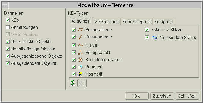

Ich möchte allerdings den Strahlengang von verschiedenen Komponenten einer Baugruppe abhängig machen. Das geht prinzipiell ja auch genauso, wie das ganze in ein und demselben part zu machen, nur daß die Skizze dann in der Baugruppe erstellt wird und als Referenzen Elemente der Komponenten gewählt werden. Wenn die referenzierten Einzelteile dann verschoben werden, passt sich auch der Strahlengang an...
Oder gibt es da eine sinnvollere Lösung, die so ein Strahl-KE (in gewissem Rahmen) an die Lage der Komponenten anpasst?
Dazu noch mal eine Frage: warum erscheint so eine Skizze nicht im Modellbaum? Bzw. warum sind im "Baugruppenmodus" erstellte KEs nicht sichtbar?

Original erstellt von helical sweep:
Schau mal nach, ob dein Modellbaum-Filter die richtigen Einstellungen hat.
Gruß Frank
helical sweep
Technische Zeichnerin & Dipl.-Ing.
Sehen Sie sich das Profil von helical sweep an!   Senden Sie eine Private Message an helical sweep  Schreiben Sie einen Gästebucheintrag für helical sweep
Beiträge: 202
Registriert: 13.01.2005
WF 2
erstellt am: 03. Feb. 2005 11:16    Editieren oder löschen Sie diesen Beitrag!  <-- editieren / zitieren -->   Antwort mit Zitat in Fett Antwort mit kursivem Zitat    Unities abgeben: 1 Unity (wenig hilfreich, aber dennoch)2 Unities3 Unities4 Unities5 Unities6 Unities7 Unities8 Unities9 Unities10 Unities
Danke! Genau das war´s
