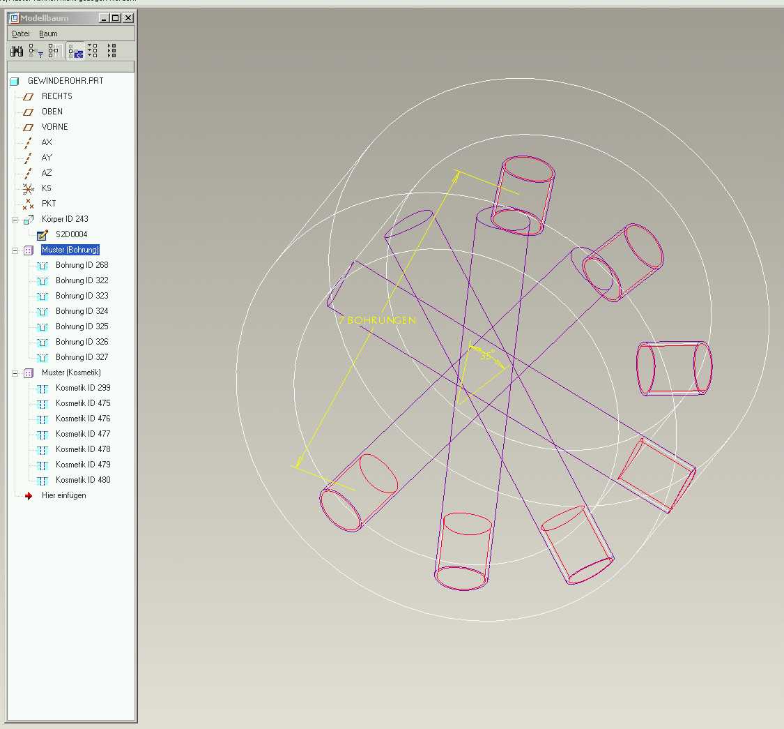

autronic
Sehen Sie sich das Profil von autronic an!   Senden Sie eine Private Message an autronic  Schreiben Sie einen Gästebucheintrag für autronic
Beiträge: 222
Registriert: 08.06.2004
erstellt am: 21. Jan. 2005 12:41    Editieren oder löschen Sie diesen Beitrag!  <-- editieren / zitieren -->   Antwort mit Zitat in Fett Antwort mit kursivem Zitat    Unities abgeben: 1 Unity (wenig hilfreich, aber dennoch)2 Unities3 Unities4 Unities5 Unities6 Unities7 Unities8 Unities9 Unities10 Unities Nur für Daniko 10 Unities + Antwort hilfreich
und aus diesem Grund haben die Programmierer das kosmetische Gewinde bestimmt auch drin gelassen. Als langjähriger Nutzer sieht man das sicher nicht mehr ganz so verbissen. Standardbohrungen für die einfachen Sachen, UDF für die Spezialfälle und einzelne KEs für die Ausnahmen.
In welche Kategorie (einfach, Spezialfall oder Ausnahme) fällt ein Rohr, das mehrere Gewinde in der Wand gleichmäßig auf dem Umfang verteilt haben soll? Dieser Fall kommt bei uns häufiger vor und ich vermute, dass das auch bei vielen anderen Anwendern der Fall ist.
Mal ganz konkret:
Wie kann man das oben genannte Rohr modellieren, ohne sich selbst und das Programm total zu verbiegen?
Gruß Michael
PS.
Falls jemand mein Problem nicht nachvollziehen kan, noch ein kleines Bildchen dazu.
