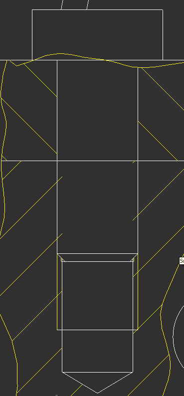

habe gleich drei Probleme mit der Darstellung von Ausbrüchen:
1. Die Schraffur einer Platte ragt in ein ausgeschlossenes Normteil hinein. Sieht so aus, als ob es genau um die Tiefe des Gewindes der Schraube hineinragt, das dürfte doch so nicht sein oder? Die Schraffur dürfte doch nur bis zum Rand der Bohrung gehen.
Bohrung ist eine M8 x 1 und Schraube ist eine Innensechskant M8 x 20 Normteil.
-> Bild Kosmetik_Gewinde
2. In dem .prt der Schraube hab ich ein Kosmetik-Gewinde erzeugt, doch das wird auch nicht angezeigt in der Schraube, nur ganz unten, wo das Gewinde über die Schraube hinaussteht sieht man dass es da ist.
-> Bild Kosketik_Gewinde

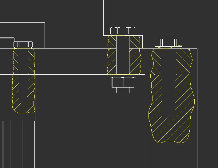

3. Ich kann einen Ausbruch erstellen, die Schraffur wird mir auch angezeigt, leider nicht die Kanten welche im Ausbruch auch zu sehen sein müssten. Hab einfach mal den Ausschnitt gedruckt, aber die Linien sind nicht mit drauf.
-> Bild Ausbruch_ohne_Linien
Leider hab ich keine Ahnung woran diese Sachen liegen könnten, hab schon viel probiert mit Kantendarstellung und Zeigen und Wegnehemen von Kosmetik usw., doch leider keinen Erfolg.

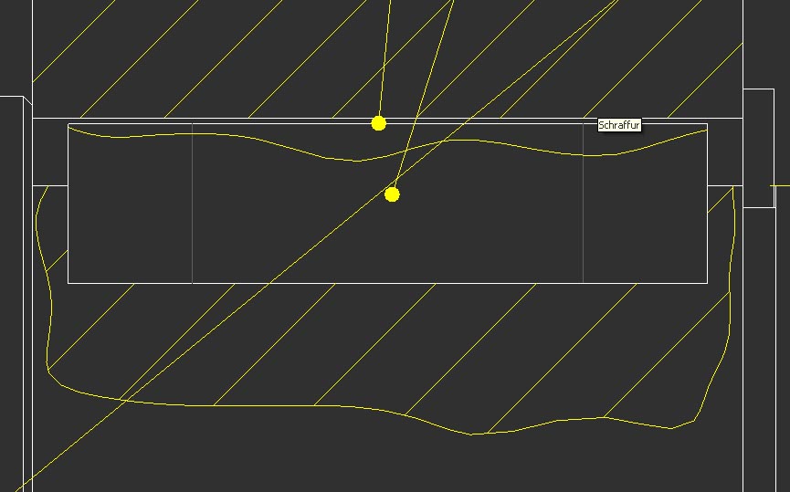

noch ein 4. Ausbruchproblem...
Habe in einer Wellen einen Ausbruch erstellt um den Passfedereinsatz darzustellen - klappt auch.
Normalerweise sollte aber doch jetzt nur die Welle "ausgebrochen" werden, also in der Passfeder dürfte von dem Ausbruch keine Linie zu sehen sein.
Nur in dem ausgebrochenen Teil dürften Linien des Ausbruchs zu sehen sein.
Verständlich was ich meine?
Kann man das um-/abstellen?
Vielen Dank für Eure Hilfe
Lewian

erstellt am: 20. Jan. 2005 08:13    Editieren oder löschen Sie diesen Beitrag!  <-- editieren / zitieren -->   Antwort mit Zitat in Fett Antwort mit kursivem Zitat    Unities abgeben: 1 Unity (wenig hilfreich, aber dennoch)2 Unities3 Unities4 Unities5 Unities6 Unities7 Unities8 Unities9 Unities10 Unities Nur für lewian 10 Unities + Antwort hilfreich
Hi, das mit dem Wellenausbruch kannst abstellen, indem du das Normteil über Komponentendarstellung ausblendest. (Ansich, Zeichnungsanzeige, Komponentenanzeige)
Das du die Linien in deiner Schnittdarstellung nicht siehst glaub ich hängt an ner überschneidung. Am besten Prüfen mit Modellanalyse

Hallo lewian,
bei Schrauben/Gewinde die config-Option
"thread_standard" auf den Wert "std_iso_imp_assy" stellen, siehe
http://ww3.cad.de/foren/ubb/Forum12/HTML/002773.shtml
Gruß Frank
PS. Prüfe auch, ob deine Skizze des Stufenquerschnittes exakt durch die Mitte der Schraube/Gewinde geht! (Bei fehlerhaften Imports kann es auch helfen, geringfügig aus der Mitte zu skizzieren)

@JoMaWe
jetzt wird zwar der Ausbruch nur in der Welle dargestellt, doch so stimmt ja die Zeichnungsansicht auch nicht, da die hintere Kante der Welle zu sehen ist. Und die Passfeder muss ja eigentlich auch zu sehen sein.
Gibts da keine andere Möglichkeit den Ausbruch korrekt darzustellen?
@rothmann
Genau das brauchte ich, die Einstellung hatte ich eigentlich auch schonmal gesetzt gehabt, aus irgendeinem Grund war sie aber jetzt nicht mehr drin und ich hab mich dumm und dusselig gesucht...
Danke!
Lewian

@lewian
die hintere Kante musst ja sehen, da die Welle in der Nut geschnitten ist. Wenn du logisch überlegst und die welle dort schneidest siehst ja wo die Nut wieder nach oben geht. Und wenn mich nicht alles täuscht, wir lt. DIN das Normteil nicht geschnitten. Wenn es dann drin sein soll musst es über Komponentenoptionen einblenden.

erstellt am: 21. Jan. 2005 00:38    Editieren oder löschen Sie diesen Beitrag!  <-- editieren / zitieren -->   Antwort mit Zitat in Fett Antwort mit kursivem Zitat    Unities abgeben: 1 Unity (wenig hilfreich, aber dennoch)2 Unities3 Unities4 Unities5 Unities6 Unities7 Unities8 Unities9 Unities10 Unities
Hi JoMaWe,
wenn ich die Passfeder wieder einblende, dann hat sich ja an meinem Problem nichts geändert, d.h. die Ausbruchslinine geht ja immer noch durch die Passfeder.
Mit Passfeder drin ists nicht richtig und wenn die Passfeder draussen ist natürlich auch nicht.
Gibts denn keine Möglichkeit einen korrekten Ausbruch zu erstellen?
Oder muss ich mit dem Spline an der verdeckten Wellenkante herzeichnen? Das kanns ja wohl nicht sein oder?

erstellt am: 21. Jan. 2005 08:03    Editieren oder löschen Sie diesen Beitrag!  <-- editieren / zitieren -->   Antwort mit Zitat in Fett Antwort mit kursivem Zitat    Unities abgeben: 1 Unity (wenig hilfreich, aber dennoch)2 Unities3 Unities4 Unities5 Unities6 Unities7 Unities8 Unities9 Unities10 Unities Nur für lewian 10 Unities + Antwort hilfreich
@lewian, du hast entweder die Möglichkeit den Spline oberhalb der Feder zu zeichnen, oder du kannst die Berandungslinie ausblenden.
Oder den Spline über alles zeichnen und dann die Feder vom Schnitt ausnehmen (im Schnitt rechte Maustaste, Eigenschaften und ausnehmen oder aufheben anklicken, dann durchklicken bis richtiges Teil hervorgehoben ist und dann ist es ohne schnitt)
