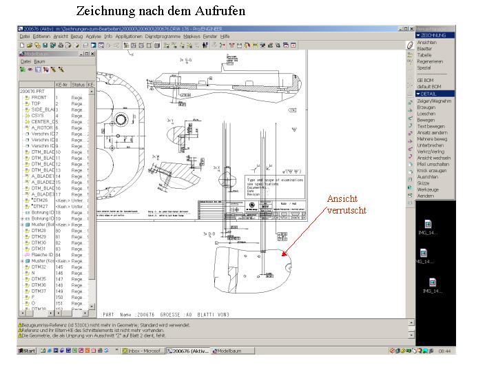

Moin Zusammen,

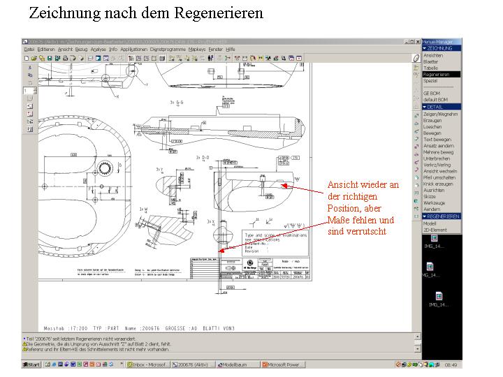

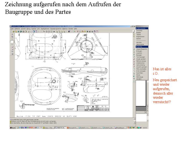

ich habe da folgendes Problem. Wenn ich meine Zeichnung aufrufe ist immer ein Schnitt samt Bemassung verrutscht. Regeniere ich das Blatt, ist die Ansicht wieder am richtigen Platz, allerdings die Bemaßung nicht mehr. Rufe ich dann das verschmolzene Teil und die dazugehörige Baugruppe auf und regeneriere diese auch und anschließend die Zeichnung dann funktioniert es. Speicher ich dann alles und rufe ich es erneut auf, ist die Ansicht wieder verrutscht. Zur schnellen Lösung habe ich die Ansicht (mit Schnitt) neu erzeugt. Diesmal hats funktioniert. Weiss trotzdem jemand woran es gelegen haben könnte.
Anbei mal drei PowerPoint Slides zur Verdeutlichung
Gruß Tim

hallo,
versuch mal den Ansichtsursprung auf ein Element zu setzen.
Zeichnung->Ansicht->Aendern->Ursprung->Auf Element  ...Dann die entsprechende Ansicht wählen und am besten im Modellbaum das Hauptkoordinatensystem auswählen.
