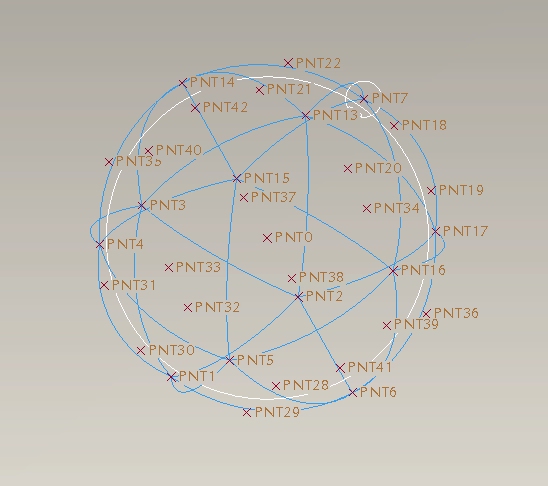

Hallo Gemeinde,
ich habe mal wieder ein kleines Problem und ich hoffe, dass Ihr mir weiterhelfen könnt. Und zwar möchte ich einen Rotationsschnitt zu mehreren Punkten kopieren (ca. 100 die im Raum liegen). Ist dies mit einer Funktion möglich? Und wenn ja, dann wie?
Wäre spitze wenn mir jemand helfen könnte.
Gruß Andi

Hi Andi,
bitte nenne uns sicherheitshalber noch die Version, mit der Du arbeitest. Zwischen Wildfire 2 und z.B. der 2001 gibt´s da schon hauchdünne Unterschiedchen.
Und dann: klar geht das!
Wenn Du dann noch ein Bildchen anhängst, können wir recht schnell helfen.
Grüßle
Detlef

Hallo Detlef,
ich arbeite mit der Wildfire 2. Anbei findest Du noch eine Ansicht. Wäre echt klasse, wenn Du eine Möglichkeit parat hast.
Gruß Andi

Wenn Die "Kugel" auf den Punkt Referenziert ist, dann kannst Du ihn über Kopieren-neue Referenz" vervielfachen. Das geht in WF2 so:
das KE kopieren (Strg+C) und über "Editieren/ Spezial einfügen" wiedr einfügen.
Im folgenden Dialog "Spezialreferenz Konfiguration" wählen. Nun werden die Referenzen des kopierten KEs abgefragt. Hier an etsprechender Stelle den neuen Punkt wählen.
Günstig wäre, wenn die Kugel auf einer Ebene durch den Punkt und parallel zu einer Standardebene liegt und in der Skizze nur der Punkt referenziert ist. Dann muß zweimal der Punkt als neue Referenz angegeben werden.

Vielen Dank für Eure Hilfe,
ich habe das Gefühl das ich hier zu dicht vor der Leinwand sitze, hätte ich auch selber drauf kommen können. Also noch mal vielen Dank.
Gruß Andi
