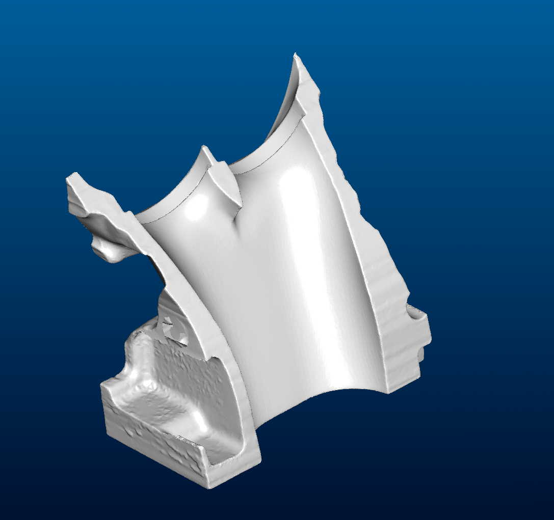

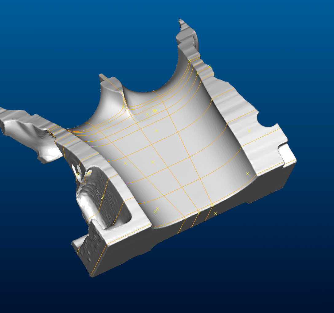

Ich habe zuerst nur ein STL das ich nutzen kann. (bild anbei)
Daraus muss ich irgendwie ein Flächenmodell (oder Volumen) basteln.
im eigentlichen Sinne Flächenrückführung.....aber bitte nicht "das geht gut mit Restyler" o.ä kommen. Die Ergebniss habe ich in Teilbereichen gesehen. Und diese sind zwar sehr nahe am STL, aber nicht tangential, in sinnvolle Patches aufgeteilt...und und und´.
Ich wollte und soll das auch immer noch basierend auf dem STL machen was ja auch eigentlich sehr gut geht mit den Querschnitten.
Es geht eben nur mit den Stufenquerschnitten nicht, und diese würden vieles vereinfachen......
