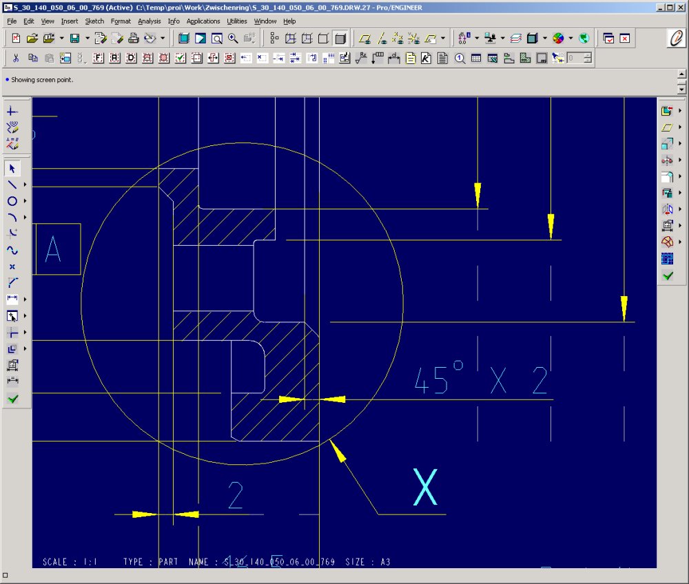

Hallo Jungs,
habe da ein Problem mit der Fasen-Darstellung.
In der Zeichnung blende ich die Fasen ein, doch die Reihenfolge ist falsch herum, das heisst anstatt 2x45 Grad kommt bei mir 45 Grad x2 (siehe Anhang).
Kann mir jemand sagen, wie ich das bei den Einstellungen aendern kann??
Madhouse

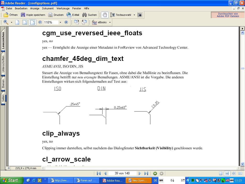

Hallo madhouse03,
probier es mal mit dem angehängten config Eintrag.Hoffe es hilft.
Gruss,
Frank

erstellt am: 15. Jan. 2005 13:56    Editieren oder löschen Sie diesen Beitrag!  <-- editieren / zitieren -->   Antwort mit Zitat in Fett Antwort mit kursivem Zitat    Unities abgeben: 1 Unity (wenig hilfreich, aber dennoch)2 Unities3 Unities4 Unities5 Unities6 Unities7 Unities8 Unities9 Unities10 Unities Nur für madhouse03 10 Unities + Antwort hilfreich
Hallo Madhouse,
hast Du das Teil und die Zeichnung selbst erzeugt oder bist Du beim Aufrufen einer fremden Zeichnung darauf gestoßen?
Die Bemaßung der Fase sieht nämlich eher so aus, als hätte da einer von Hand etwas eingetragen. Pro/E verwendet IMHO ein kleines "x" in der Fasenbemaßung.

erstellt am: 15. Jan. 2005 19:32    Editieren oder löschen Sie diesen Beitrag!  <-- editieren / zitieren -->   Antwort mit Zitat in Fett Antwort mit kursivem Zitat    Unities abgeben: 1 Unity (wenig hilfreich, aber dennoch)2 Unities3 Unities4 Unities5 Unities6 Unities7 Unities8 Unities9 Unities10 Unities
Nein ich habe das Teil und die Zeichnung selber erstellt.
Weiss nicht, warum das so ist???

erstellt am: 15. Jan. 2005 19:34    Editieren oder löschen Sie diesen Beitrag!  <-- editieren / zitieren -->   Antwort mit Zitat in Fett Antwort mit kursivem Zitat    Unities abgeben: 1 Unity (wenig hilfreich, aber dennoch)2 Unities3 Unities4 Unities5 Unities6 Unities7 Unities8 Unities9 Unities10 Unities
Danke Frank, versuche es mal auf diene Weise.
