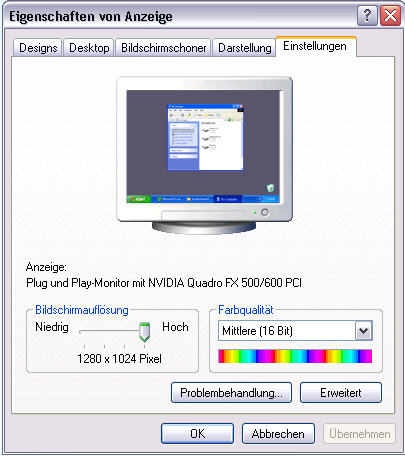

Das mit dem Tunen von so einer Billigkarte würd mich aber noch interessieren. Welche Nachteile hat das? Warum kann man die teureren Karten dann nicht zu noch mehr Leistung tunen? Oder geht das?
Beruht das ganze darauf, dass die Hersteller billigere Karten produzieren, aber die selben Chips verbauen, weil durch höhere Stückzahl der Preis insgesamt sinkt oder warum geht das?

Mein Tip für Dich: Geforce FX5200 AGP Karte für Neu 45.- oder gebraucht 35.- EUR kaufen. Diese ist leise => nervt nicht und kann mit Programmen wie - ok ich komm schon wieder damit - Rivatuner und Softquadro - echt klasse zu einer Quadro FX500 gemodded werden. Diese kostet ca. 200-230.- EUR und ist nur noch aufgrund des schnelleren Speichers ca. 10 % schneller als Deine Billigloesung.
Also - das klingt für mich nicht gerade nach umlöten sondern eher nach Softwaretuning. Sorry ... bin leider noch nicht dazu gekommen, die Begriffe Rivatuner bzw. Softquadro nachzuschlagen (das muss ich daheim machen ...)
Vor dem Löten schrecke ich nicht grundsätzlich zurück. Ich hab schon eine Lötstation und auch nicht zu wenig Erfahrung damit. Allerdings frage ich mich schon, ob es wirklich Menschen gibt, die ohne professionelles Werkzeug (also ... mehr als eine "normale" Lötstation) einen größeren Chip auslöten bzw. austauschen.

Hallo Daniu,
das mit dem umlöten habe ich auch schon gemacht. Waren nur 2 SMD Widerstände. Ging mit einem stinknormalen Lötkolben und einer ruhigen Hand. Die bessere Lösung allerdings: Mal bei E-Bay nach ner Graka schauen. Ich  habe da eine Elsa Gloria II (ist nicht mehr die neuste) für kleines Geld geschossen. Damit läuft WfII für den "Hausgebrauch" problemlos.

Hallo Ihr.
Also dazu mal folgenden Link:
http://www.3dchips.net/content/story.php?id=4026
Und dann noch den:
http://forums.guru3d.com/showthread.php?s=&threadid=118695
Herr Unwinder ist der loebliche Chef der ganzen Aktion.
Loeten musste man nur frueher, geht jetzt rein mittels Software.
Viel Spass beim Probieren.
