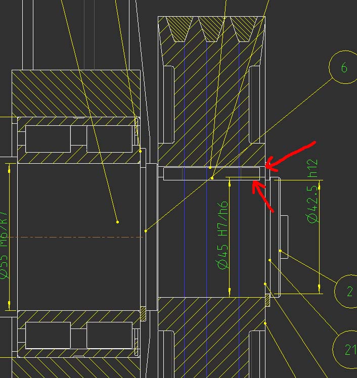

habe eine "Basisansicht im Schnitt" meine Baugruppe.
Da ist eine Welle drin, die ich vom Schnitt ausgeschlossen habe.
Jetzt sitzt in der Welle aber eine Passfeder und ich möchte einen Ausbruch da herum erstellen, leider geht das nicht so wie ich es versuche.

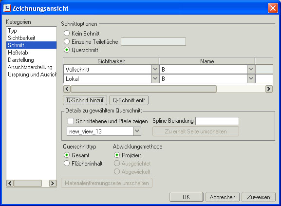

#Ansicht markieren #doppelklick #Schnitt #Querschnitt hinzufügen #lokal (siehe Anhang)
normalerweise wird man jetzt aufgefordert den Mittelpunkt des Ausbruchs in der Zeichnung zu markieren, damit man dann den Spline drum herum ziehen kann, das passiert hier aber nicht, wenn ich den Ausbruch in der "Basisansicht im Schnitt" platzieren möchte.

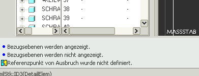

WF2 sagt dann immer: Referenzpunkt von Ausbruch wurde nicht definiert.(siehe Anhang)
Aber ich kann ihn ja nicht definieren...
Geht man da anders vor, wenn man eine Ausbruch in einer "Basisansicht im Schnitt" erzeugen möchte?

Aber ich würde mal sagen, daß es daran liegt, daß Du ein und den selben Schnitt 2x in einer Ansicht verwurschtelst.
Du mußt also für den ausbruch einen neuen Querschnitt definieren und dannkannst Du sicher auch den Referenzpunkt setzen. HTH

u_suess hat ganz recht, du kannst für den ausbruch nicht den selben Querschnitt verwenden wie für den Basisschnitt.
Also neuen Querschnitt definieren.
hingegen kannst du für mehrere Ausbrüche den gleichen Querschnitt verwenden, solange sich die Berandungssplines nicht überschneiden.
