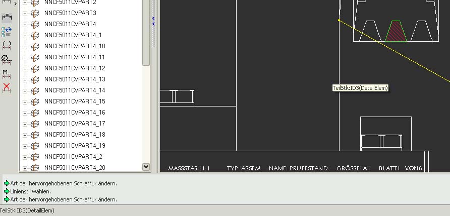

möchte bei zwei Teilen von mir die Schraffurart ändern (Gummi und Keilriemen).
In der Suche hab ich auch einiges gefunden, wie man das machen soll.
#Editieren #Eigenschaften #Schraffur ändern

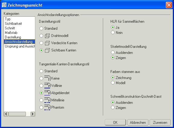

Ich hab jetzt WF2 als Studentenversion mit installierten InneoTools und wenn ich da diese Eingabe mache, bekomm ich nur mein Zeichnungsansicht Fenster(siehe Anhang) und kann bzgl. Schraffur nix einstellen. Die Hilfe in WF2 sagt das Gleiche wie hier das Forum.
Wie kann ich denn in WF2 die Schraffurart umstellen?

Man brauch in der Ansicht nur die Schraffur auszuwählen und kann dann über RMT die Eigenschaften ändern.

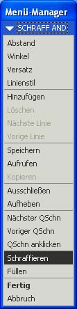

wenn ich mit RMT auf Eigenschaften gehe, dann schreibt er mir zwar links unten "Art der Schraffur ändern", aber wo soll ich das machen?
Wenn ich die Schraffur anwähle, dann erscheint mir nur der Dialog (siehe Anhang) und da kann ich keine Schraffurart umstellen.
Vielleicht seh ich ja auch den Wlad vor lauter Bäumen nicht, in diesem Falle müsste mal jemand ein zwei Bäume beiseite räumen...

Was möchtest Du denn konkret an der Schraffur ändern?
Du hast doch alle Möglichkeiten, wenn Du das Menu so siehst, wie Du das Bild reingestellt hast.

Oh man, oh man...
wenn mich jetzt jemand sehen könnte...peinlich peinlich.
Hab "Aufrufen" echt übersehen...dabei hab ich jetzt bestimmt schon 5 Stunden nur nach dieser Möglichkeit gesucht und den Dialog deswegen schon bestimmt 1000 mal aufgerufen.

ich hatte gerade das gleiche Problem. Bin durch Zufall mal auf "Aufrufen" im Dialogfeld (wie in deinem Bild) gegangen und hatte dort mehrere Schraffurarten zu Auswahl. Einfach die gewünschte öffnen und sie wird in die Fläche übernommen.
