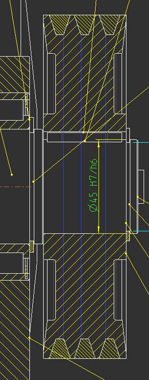

ich hab hier einen Keilriemen mit dem Zug-KE gebastelt (ziehen an Leitkurve mit Bezugsebene).
Hat auch wunderbar geklappt so wie ich das brauche.
Wenn ich den Keilriemen jetzt aber in einer Zeichnung im Schnitt darstellen möchte, dann ist die blaue Zugkurve auch mit drin und die bekomm ich nicht raus.
Mit #Ansicht #Zeichnungsanzeige #Kantendarstellung kann ich sie nicht entfernen.
Weiss da jemand wie das geht?
Vielen Dank

Hallo lewian,
ich arbeite zwar nicht mit WF2 aber ich denke, daß hier noch die gleichen Regeln gelten wie in ProE 2001. Das würde bedeuten, daß die Kurven auf Layer zu legen sind, falls nicht schon geschehen, und dieser Layer in der Zeichnungsansicht ausgeblendet wird.

Hi PRO-sbehr,
genau das wars.
Daran hatte ich gar nicht gedacht...
