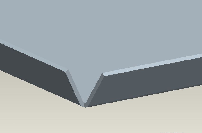

wie kann ich zwei Laschen ( Bild ) in einer Ecke winklich zusammenführen?? ( beim Inventor gabs da einen eigenen Befehl )
Kann mir jemand helfen??

Da Pro/E davon ausgeht, daß die Sachen gebogen werden sollen und nicht über den Schraubstock geschmiedet werden, sollte das IMHOIn my humble oppinion (Meiner Meinung nach) mit Blechlaschen nicht gehen. Da ist immer ein Freischnitt notwendig.

Sorry, habe vergessen zu erwähen, dass naturlicherweise etwas Luft
dazwischen bleiben sollte.
Das ganze soll dann zusammengeschweißt werden!

Hallo MountainFreak,
wenn Du das so meinst wie im Bild dargestellt, dann geht es über die Blechteilkonvertierung ganz gut.

@Freddy,
ja, es sollte in etwa so aussehen, nur, dass die Laschen etwas nach außen gebogen sind. Wie man in meinem ersten Bild sehen kann!
Leider sitze ich etwas auf der Leitung ( bin ein Neuling.... ). Kannst du mir das schnell und einfach erklären??
ich bin mir nicht ganz sicher ob es das ist was Du brauchst. Ich habe einen Quader mit einer Ausformschräge belegt und ihn dann über die Blechteilkonvertierung getrennt. Du kannst die Schräge jederzeit nachträglich ändern.
Wie willst Du denn in Deinem Bild die Laschen zuschweissen? Ist die Lücke nicht etwas groß?

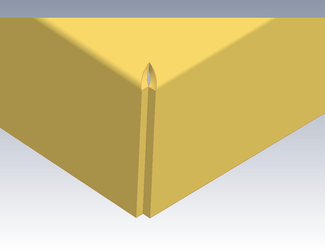

Hi Freddy,
natürlich ist der Abstand in meinem Bild zum Schweissen zu groß.
Das sind ja auch nur die Laschen, ich suche nach eben nach einer Möglichkeit diese in den Ecken anzunähern ( so wie in deinem Bild )
Über das Blechkonvertieren funktioniert das zwar, ich muss dann aber noch eine zusätzliche Lasche draufmachen, und da gehts dann schon wieder nicht ( die Zeichnung im pdf-Format sollte Aufschluß über das Endprodukt geben! ) Hast du noch irgeneine Idee??

Hallo Moutain Freak,
schau Dir doch mal dieses Teil an. Du müßtest die Laschen dann nur noch schneiden.
Hast Du schon mal über einen Sheetmetal Lehrgang nachgedacht? Der ist echt hilfreich.

Hallo Freddy,
danke für die Hilfe, hat super geklappt.
ein Lehrgang wäre sicher sinnvoll, aber da ich Blechkonstruktionen nur seeeeeehr selten benötige z.Z. nicht rentabel !!
Eine Frage habe ich noch?
Warum werden mir die Eckentlastungen im gebogenen Zustand nicht angezeigt, sondern nur im abgewickeltem??

Hallo Günther,
Pro/E sieht die Eckentlastungen nur da vor, wo sie gebraucht werden,- sprich in der Abwicklung die Du für den Zuschnitt brauchst. Im gebogenen Zustand ist ja in aller Regel eh alles zugschweißt.
Viel Spass noch damit
