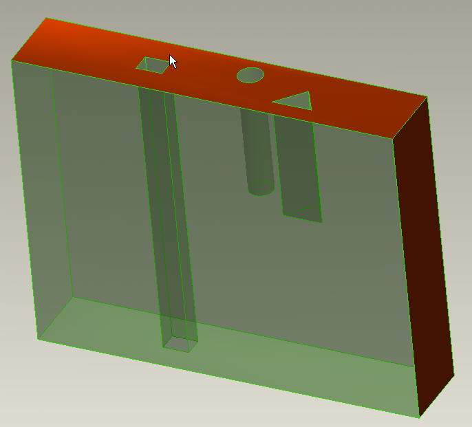

hat jemand eine Idee wie ich eine "Stildarstellung" im Einzelteil erstellen kann?
In der ASM kann ich ein Bauteil im schattierten, eins im drahtmodell und eins im sichtbaren Kanten Modus darstellen.
Im Teil würde ich gerne Solids als Drahtkanten darstellen und Flächen im schattierten Modus.
Hat jemand eine Idee?

habe ich bereits getan. Das Problem ist, daß das Model weiterhin schattiert bleibt.
Mein Wunsch ist es ein Solid als nicht-schattiertes Drahtmodell und eine Freiformfläche schattiert darzustellen.

anbei Bild aus WF2.
Kantendarstellung beim schattieren "ein",
Transparenz "ein",
Modell eine transparente Farbe zugewiesen,
zwei Flächen eine nicht transparente Farbe zugewiesen.
Das, was Du eigentlich vorhast geht nur über eine Baugruppe mit zwei unterschiedlichen Komponenten, eine in Draht und eine schattiert.

Ich habe etwas gefunden was geht (ist aber nicht sio richtig prickelnd).
Dem Teil eine Farbe 1 und der Fläche eine Farbe 2 zuweisen. Dann Farbe 1 auf 100% Tranzparenz setzen. Geht,- aber ich hoffe es gibt noch was elleganteres.
