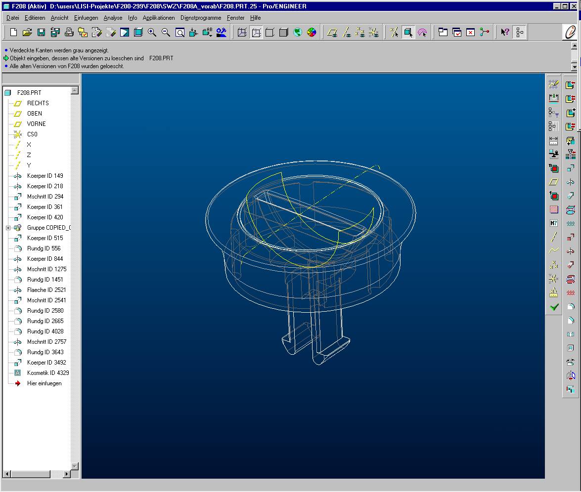

Ich habe für den Aufbau eines Teiles eine Fläche erzeugt die mir als Begrenzung für einen anderes KE dient.
Jetzt möchte ich dieses Teil als STEP ausgeben.
Nur wenn ich das Teil als STEP ausgebe, könnte man annehmen das die STEP fehlerhaft ist da eine Fläche einfach so herausragt.
kann mir jemand sagen wie ich diese Fläche aus der STEP datei herausbekommen, am besten sollte sie nicht ausgegeben werden.
MfG Thorsten

Bin mir nicht ganz sicher was Du meinst, aber Du kannst bei STEP Export angeben, was Du exportieren möchtest: Draht, Flächen, Volumenkörper oder Punkte und Kurven z.B. Hakst Du nur Volumenkörper an, wird die Fläche nicht mitexportiert...

danke für deine Antwort, ich hatte noch Schalen bei der Ausgabe aktiviert die dann diese unerwünschte Fläche mit ausgegeben hat
