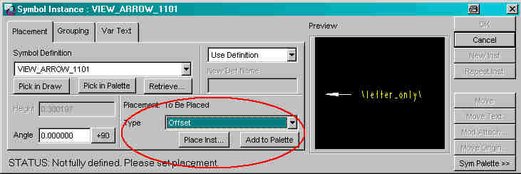

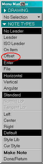

nur wo finde ich "OFFSET"?

erstellt am: 11. Jan. 2005 09:47    Editieren oder löschen Sie diesen Beitrag!  <-- editieren / zitieren -->   Antwort mit Zitat in Fett Antwort mit kursivem Zitat    Unities abgeben: 1 Unity (wenig hilfreich, aber dennoch)2 Unities3 Unities4 Unities5 Unities6 Unities7 Unities8 Unities9 Unities10 Unities Nur für surfhai 10 Unities + Antwort hilfreich
Original erstellt von surfhai:
...nur wo finde ich "OFFSET"?
Für Symbole im Symbolfenster (siehe Anhang)
Für Notizen rechts im Notizen-Menü (siehe Anhang)
In der Firma kann ich leider nicht einfach auf deutsch umstellen, tut mir ja auch leid.
Gruß Stefan
