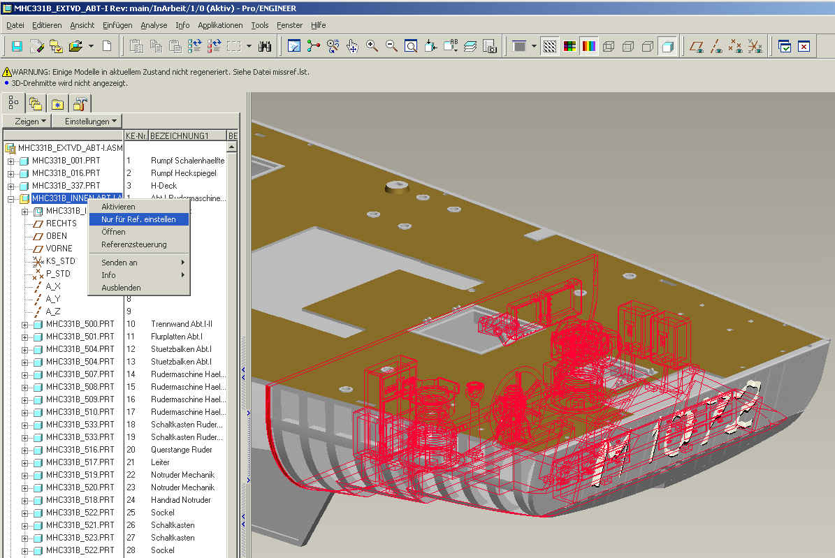

Hi Forum,
neulich habe ich angefangen, mit Externen Vereinfachten Darstellungen zu arbeiten und bin soweit sehr zufrieden.
Im aktuellen Beispiel (siehe Bild) bin ich mit der rechten Maustaste im Modellbaum über etwas gestolpert, das ich nicht vollständig verstehe:
Nur für Ref. einstellen
Ich habe in der Hilfe gesucht, aber nur Hinweise für die externe Referenzsteuerung gefunden. Es sieht also für mich so aus, als ob die Externe VD damit Info bekommt, welche Referenzen nicht verwendet werden sollen.
Nur:
- Wird mit dieser Einstellung die Referenizerung des gewählten Modells zugelassen oder ausgeschlossen?
- Wird diese Einstellung gespeichert?
- Wieso kann ich im Referenzen-Manager nichts sehen?
- Gibt es eine Modellbaum-Spalte über eine Info, welchen Komponenten dies zugewiesen wurde?
Wer hat da schon Erfahrungen?

Erfahrungen habe ich mit der Funktion nicht, aber laut Hilfe kann man damit einstellen, ob eine Komponente innerhalb der ext. VD verändert werden darf oder nicht.
"Nur für Ref. einstellen" bedeutet, dass die Komponente nicht verändert werden darf.
