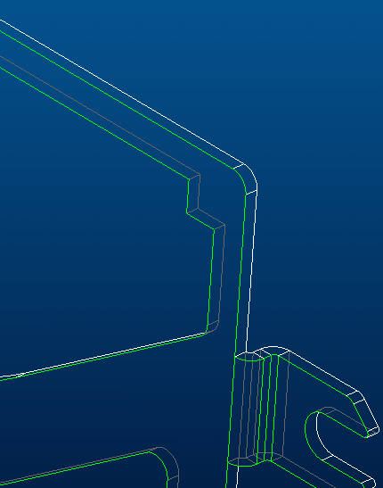

Hallo liebe Blechfans
Die StepDatei scheint nicht i.O. zu sein. Die Geometrieprüfung meckert.
Wie kann man aus dieser Step-Datei ein Blech gestalten?
Ich habe gehört, daß man über kopieren von Flächen, dem Aufdicken danach ein Blech.
Wie geht das genau mit dem Kopieren.
Die Datei ist anbei.
Danke für die Hilfe.

auf die schnelle:
leg mal oben ein koerper rein, dass der radius verschwindet siehe bild). dann geht die verfahrflaeche fuer bleche. danach kannst du im blech wieder ein materialschnitt machen und das blech hat wieder den radius. ob es noch einen besseren weg gibt, weiss ich nicht, denn keine zeit...

Herzlichen Dank
Hat sehr gut geklappt.
