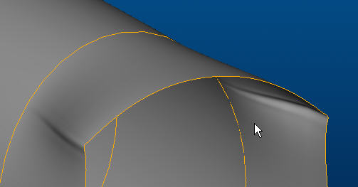

Hallo Leute!
Also mit euren Tipps is es mir recht gut gegangen! Nun muss ich nur noch die Flächen schaffen. Hab wieder ein PArt angehängt. Die einfachen Flächenelemente schaffe ich ja aber dort wo der Querschnitt nicht mehr rund ist sonder ein zwei ecken drin hat bekomme ich das nicht hin.
Gruss Alex

sicherung.prt.zip
Das Problem ist, dass du von einer einsegmentigen Fläche weich in eine mehrsegmentige Fläche laufen musst. Dazu musst Du die Geometrie an geeigneter Stelle "auftrennen" und separat modellieren, ansonsten "überschlägt sich die Geometrie an einigen stellen, bzw. sieht nicht mehr so "schick" aus.
Als Beispiel habe ich dir mal einen Übergang "gemacht", ist zwar Flickwerk, aber ein Anfang.
