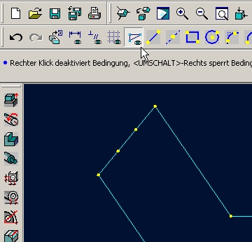

ich habe hier ein typische Pro/E-Problem, welches mich noch verrückt macht. Ich habe die Skizze eines Volumenkörpers erstellt (keine Rotation o.ä.) und kann ihn nicht beenden, da er meckert, dass sich schneidende Linien vorhanden wären. Sind sie aber nicht, da ich Linie für Linie gelöscht habe und neu verbunden...
Da das Teil recht umfangreich ist, habe ich eigentlich keine Lust, das komplette Teil neu zu zeichnen.
Hat da keiner einen Trick auf Lager?

Erst mal zur Komplexität der Teile im Skizzierer. Man sollte versuchen, komplexe Teile auf mehrere Elemente aufzuteilen, die aus relativ einfachen Körpern und Schnitten bestehen, dann vermeidet man sowas meist schon im Vorherein.
Bei sich schneidenden Teilen handelt es sich meist um übereinanderliege Linien, die möglicherweise durch Trimmen oder Schneiden entstanden sind. Diese können sehr klein sein und damit schwer zu finden. In der Regel werden diese Regionen rot gekennzeichnet. Falls bei dir solch eine Region rot gekennzeichnet wird, dort mal groß reinzoomen und nach kleinen Stücken fhnden, aber trotzdem, wie schon oben beschrieben, darauf achten , die Skizzen so einfach wie möglich halten, dafür ein oder zwei features mehr verwenden.

das gibt es schon bei Deiner Version. Aber da die Stücke meist sehr klein sind, übersieht man ganz leicht die roten Markierungen. Und wenn dann noch die Komplexizität des Skizze sehr groß ist und der Rechner schon Dauerstreß durch den Absichtsmanager hat, gehen solche Informationen leicht unter.
Ansonsten kann ich Olaf nur zustimmen. Hilfreich ist dabei auch, wenn man sich die Endpunkte im Skizzierer immer mit anzeigen läßt. Wenn dann in einer Öinie oder einem Bogen noch einen Punkt hat, kann man da gezielter danach suchen.

Original erstellt von drako001:
Hallo U_Suess,
wie meinst Du das mit Endpunkte anzeigen lassen?
Vielleicht steh ich ja gerade auf'm Schlauch...
Das Bild zeigt Dir mal, wie es bei mir im Skizzierer aussieht. Der Mauszeiger zeigt auf das Icon, mit dem ich die Endpunktanzeige aus- und einschalten kann.
Wenn ich jetzt die Skizze beenden würde, bekäme ich die gleiche Meldung wie Du, da unter der einen Linie noch zwei kürzere liegen.

Ach, das hast Du gemein. Klar, diese hab ich schon eingeschalten, aber es läßt sich ja daran nicht erkennen, ob darüber bzw. darunter noch weitere Linien liegen. Ich dachte da an irgend eine Einstellung, die mir dann die "Problemlinie" rot einfärbt...

zur Fehlersuche kannst du noch wie folgt vorgehen.
Im Skizierer über das Menü Editieren>Auswahl>Kette ein Liniensegment auswählen. Als zweites Liniensegement nimmst du eine Linie, welche direkt an deiner ersten Auswahl anschliesst. Über STRG*Rechte Mausstaste kannst du jetzt die Kettenrichtung umschalten.
Sollte der ganze Linienzug ausgewählt werden, hast du keine Lücke in deiner Skizze, wenn nicht_-Stelle merken und reperatur.
Dann wie folgt. Nachdem der gesamte Linienzug ausgewählt ist, die Auswahl verschieben, solltest du dort Liniensegmente finden, hast du leider doppelte Linien.
Die Aktion verschieben abbrechen und ggf. die doppelte Linien löschen.
