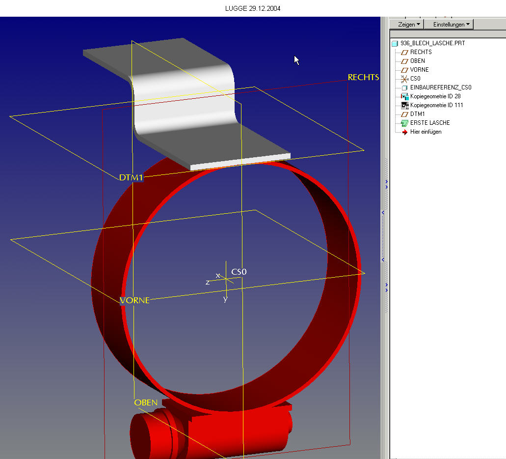

Mein Problem:
Ich will eine Lasche um ein anderes Teil rumbiegen (siehe Bild "rolle_01.jpg").

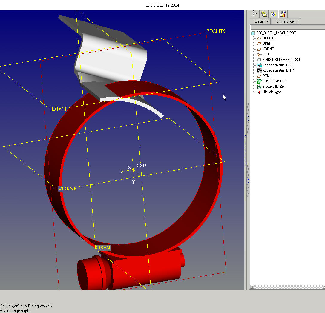

Eine Rolle mit Übergang erzeugen geht, doch das Teil verdreht sich immer (siehe Bild "rolle_02.jpg").
Gibt es eine Möglichkeit, dieses Teil von der Position her unverändert zu lassen, so, dass sich die Biegung nach beiden Seiten ausbildet?
Da wir die Baugruppen mittels Skelett und Koordinatensystemen aufbauen, kann ich eine Positionsänderung nicht gebrauchen!!

hast Du die Biegelinie in der Mitte Skiziert und dann  bei der Biegerichtung auf beide Seiten eingestellt.
Jens

Hallo Jens!
Ja, ich habe die Biegelinie in der Mitte (auf OBEN und Fläche an DTM1) skizziert. Ebenso habe ich die Biegerichtung auf beide Seiten eingestellt.
ProE frägt im Laufe der KE-Erzeugung auch folgendes ab:
"Pfeil zeigt fixierten Bereich. Umschalten oder OK wählen."
Darin liegt glaube ich das Problem. Hier sollte man - so wie in meinem Fall - die Ebene "OBEN" angeben können. - Als Bereich der unverändert bleibt und von wo aus weggebogen wird. Dass eben der Querschnitt in der Ebene "OBEN" dort bleibt wo er ist.
Lucky

Vorschlag: nur die eine Hälfte modellieren und dann die andere Seite durch Geometrie-Spiegeln ergänzen.
