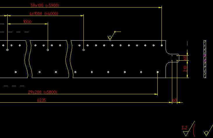

Ich hab ein Problem mit einer Schnittansicht:
Im 1. File auf der linken Seite hab ich ein langes Einzelteil in Bruchansicht dargestellt. Und wenn ich für die projizierte Schnittansicht auf der rechten Seite die Schnittpfeile in der Bruchansicht darstellen möchte, bekomme ich die Fehlermeldung wie im 2. File gezeigt.
Was mach ich falsch???

Hallo DonChunior,
ich kann mir vorstellen, daß dein Schnitt gerade durch ein nicht dargestelltes Stück deiner Bruchansicht geht.
Stefela

Nein, das hab ich kontrolliert - er ist im rechten Bruchteil, ganz auf der rechten Seite.
Original erstellt von stefela:
Hallo DonChunior,
Stefela
