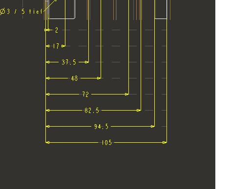

kann mir jemand sagen wie ich die Bemaßung (siehe Anhang) so ändern kann das sie nicht mehr zwischen den Maßlinien ist sonder (glaub nach DIN) auf der Maßlinien? Hab mir sagen lassen das das in Deutschland sonst net erlaubt ist.
P.S: Habe Wildfire 2 Studentenversion

lad Dir die Startup Tools von www.inneo.de runter, da ist auch eine DIN.dtl (Zeichnungsvoreinstellung) dabei.
mfg ST_HI

Danke dir,
aber das hab ich davor gemacht. Ist auch die Config.pro geladen von Inneo. Aber nachdem ich das installiert habe sind die bemaßungen noch immer so. Muss ich die Din - Datei extra einbinden?
Wenn ja, wie?

Diese DIN.dtl muß Du noch Deiner Problem-Zeichnung explizit zuweisen
#Datei #Eigenschaften #Zeichnungsoptionen #Konfigurationsdatei laden
Für neue Zeichnungen iste es dann wahrscheinlich über die config.pro geregelt, dass die gewünschte Zeichnungskonfiguration geladen wird

*jubel* danke euch vielmals. Hat geklappt
Wart echt meine Rettung sonst hätte mein Prof. die Zeichnung nicht angenommen und bewerten.
