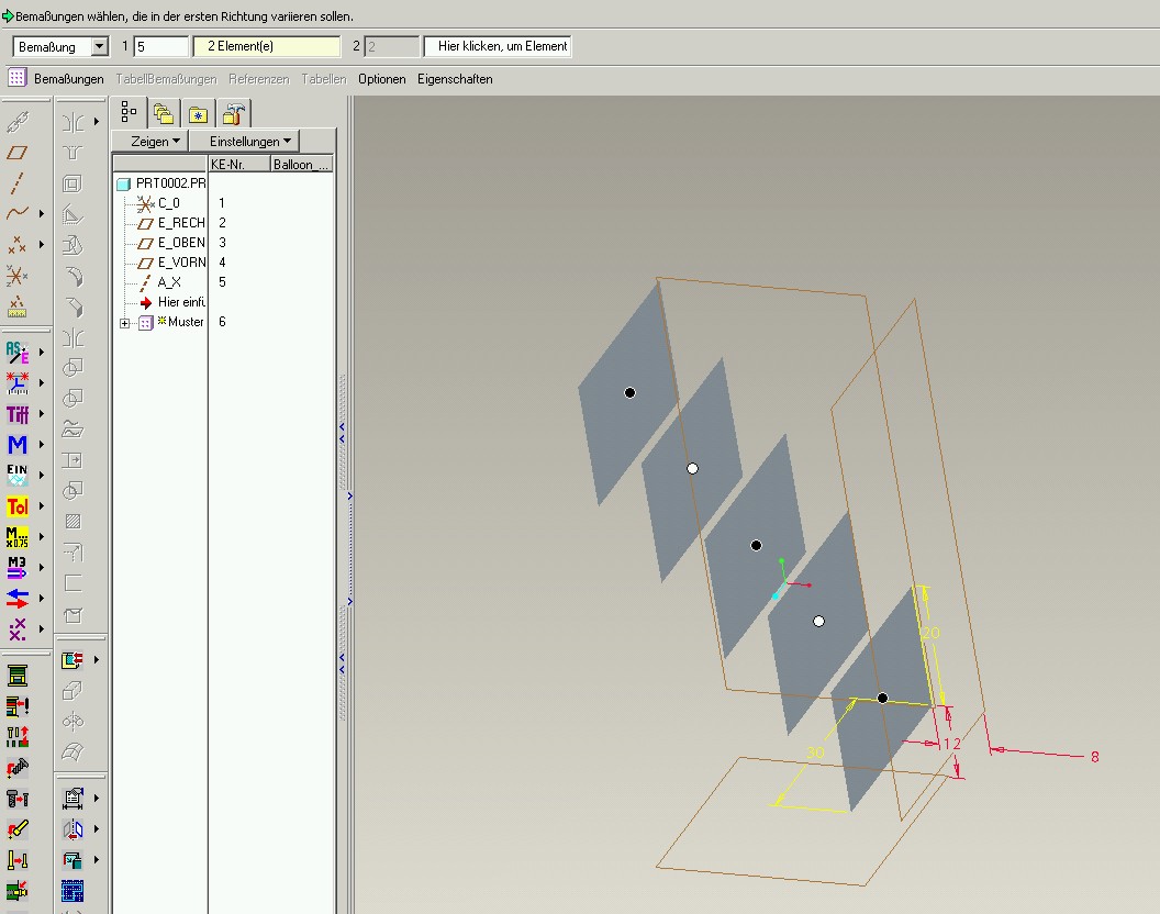

Hallo zusammen!
Ist es eigentlich generell nicht möchlich eine gemusterte Gruppe
zu spielgeln? Bei mir kommt immer die Meldung gemusterte Gruppe kann nicht eingschlossen werden.
Nicole

...sollte gehen:
Gruppenmuster aufheben, dann Gruppen spiegeln- auch alle gleichzeitig sollte möglich sein (in WF2 kannst Du die Gruppen auch wieder gruppieren. Diese Gruppe kannst Du dann spiegeln).
Nur ein Muster kann nicht gespiegelt werden.

So gehts. Danke!!!!!

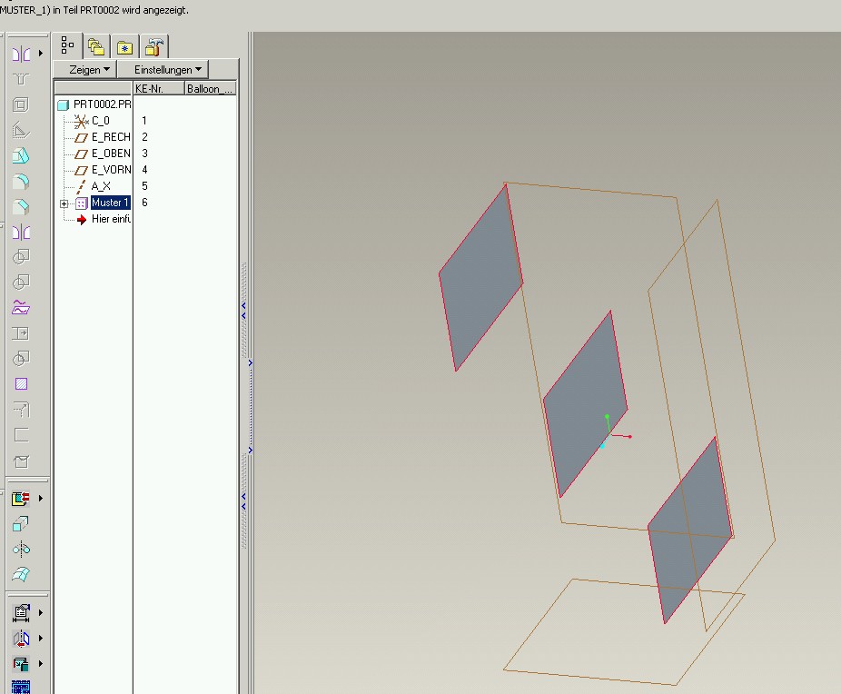

hallo
hatte heut mit Muster spiegeln keine Probleme.
Habe eine Gewindebohrung erzeugt, diese mit Tabelle
gemustert (bild1), dieses Muster habe ich dann gespiegelt
(bild2) und zum Schluß habe ich dieses Muster und die
Gruppe gespiegelt (bild3).
