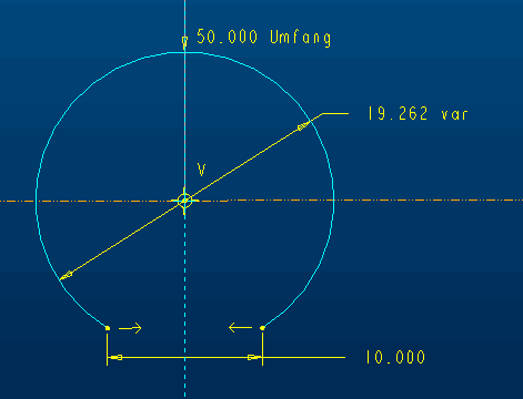

Ich hab' da noch einen anderen Ansatz:
Es gibt im Skizzierer eine wenig bekanntes aber recht praktische Funktionalität, nämlich die Umfangsbemaßung.
Dazu wählt man eine einzelne oder mehrere zusammenhängende Konturen im Skizzierer aus und klickt auf "Bearbeiten - Umwandeln in - Umfang".
Dann wählt man noch ein Maß, das sich variabel anpasst.
HTH
Lucky
