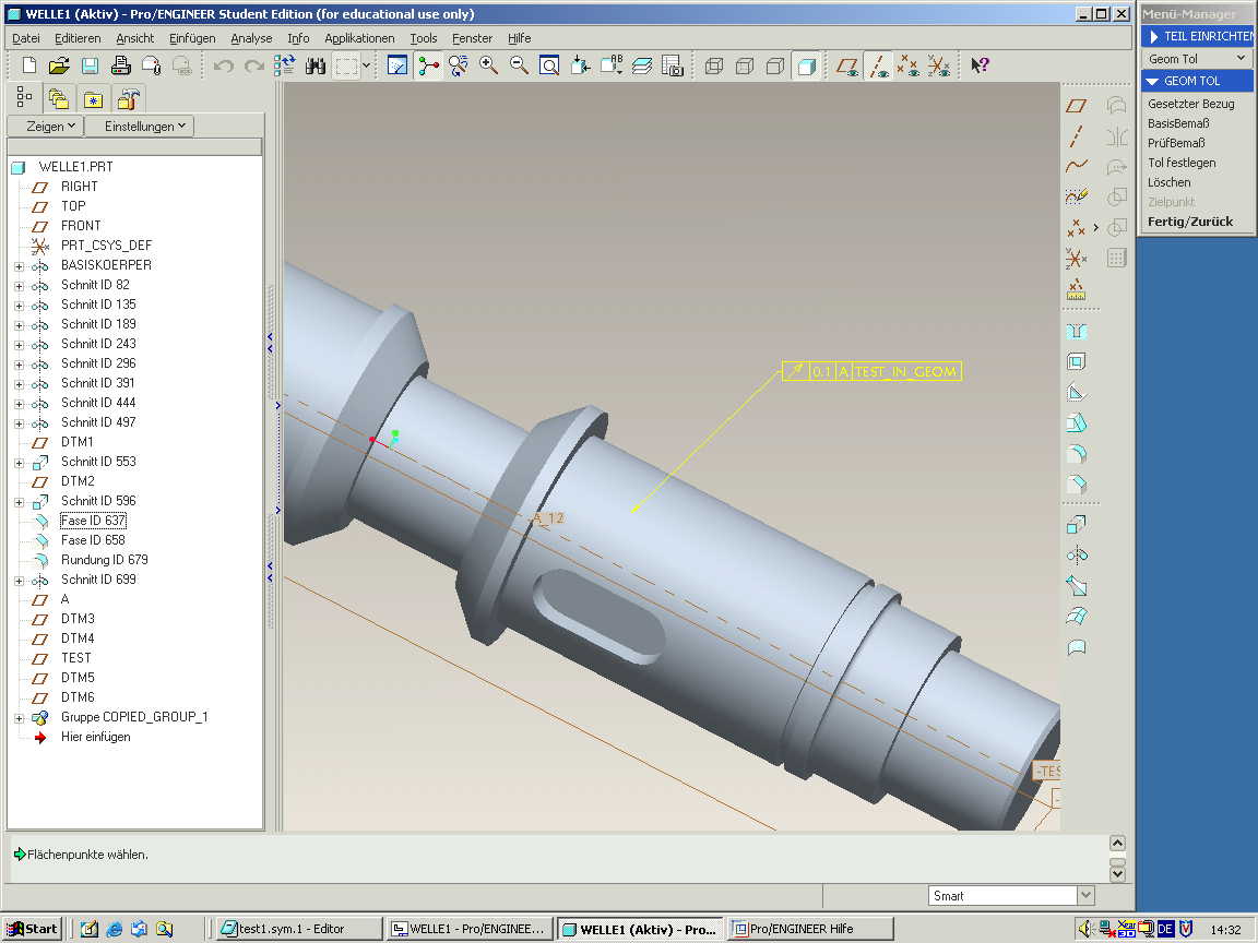

ich habe folgendes Problem: Ich möchte in einer Zeichnung in Pro/E 2001 in einer geometrischen Toleranz nicht nur eine Zahl, sondern auch Buchstaben und Zeichen haben und zwar innerhalb des "Kästchens". Ich will aber auf jeden Fall eine "Geometrische Toleranz" und nicht ein "Symbol" verwenden. Wie ist das möglich?

Was meinst du, die Materialmidestbedingungen L,S,M oder x-beliebige Texte?

Ich meine x-beliebige Texte!

Was bitte hat x-beliebiger Text in einer geometrischen Toleranz verloren? Die verwendeten Symbole sind an die ISO bzw. DIN angelehnt und dort gibt es IMHO keinen Platz für Verbalkonstruktion.

hallo Stingray9
es ist zwar schon lange her aber trotzdem ein Idee
auf der letzten Registerkarte der geometrischen Toleranz befindet sich das Feld #Text#, wenn man den Haken dort setzt kann man beliebigen Text in die geometrische Toleranz einfügen

Ja, aber nur ausserhalb der Kästen.

Also gehen tut das was duuuu meinst auch und du hast recht nicht über den Haken, sondern, ich hab einfach eine Achse als Bezug gesetzt und mit dem Namen versehen der als Text drin stehen soll allerdings geht das nur mit unterstrich trennung (siehe Bild) jetzt kommt es nur noch darauf an ob du den text in einem extra kästchen haben willst (wie im Bild) oder in dem kästchen wo ein Bezug steht. Also Geom Toleranz---> zweite Registerkarte primaer secondaer oder tertiaer den entsprechenden Bezugsnamen wählen.
fertig
