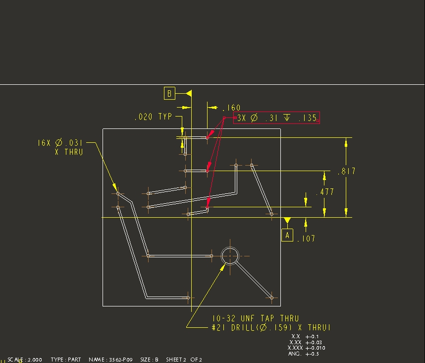

Ich will eine Durchmesserbemassung erstellen und davon 3 Pfeile zu versch. Bohrungen. Leider hab ich noch keinen Weg gefunden, dies zu bewerkstelligen.
Ich hab dann eine Notitz erstellt, damit kann man 3 Pfeile zu versch. Features machen. Aendere ich nun aber den Durchmesser, bleibt der Wert in der Notitz natuerlich gleich.
Ich haette gern eine echte Bemassung.
Kennt jemand einen Weg?
Hab noch ein jpg angefuegt. Bilder sagen mehr als Worte.
Falls es nicht mit Bemassung geht, kann man Parameter in Notizten einfuegen und so den Durchmesser in die Notitz bekommen?

Hallo Studie,
Du kannst die Bemaßung richtig in die Notiz einbringen. Die Bemaßung bekommst Du mit dem Kaufmanns-Und rein und demzufolge müßte die Notiz dann etwa lauten 3x &d115 / &d116. Dabei mußt Du die jeweiligen Bemaßungsnamen für d115 und d116 verwenden. Dann kannst Du sogar die Bemaßung richtig in der Zeichnung ändern. Es ist dabei aber wichtig, daß die drei Bohrungen voneinander abhängig sind (Muster, abhängig kopiert oder über Beziehungen verknüpft). Sonst änderst Du nur eine Bohrung oder bekommst falsche Maße in der Zeichnung angezeigt.

Danke fuer die schnelle Hilfe,
funktioniert bestens
