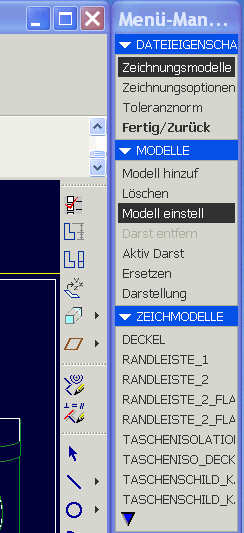

Funktioniert Prima;
Noch ne Frage: kann man irgendwo einsehen welche Modelle in einer Zeichnung verwendet werden, und wie kann man zwischen den mehreren Modellen auswählen wenn man eine neue Ansicht einfügt?
gruss ee_gabriel

erstellt am: 17. Jan. 2005 13:37    Editieren oder löschen Sie diesen Beitrag!  <-- editieren / zitieren -->   Antwort mit Zitat in Fett Antwort mit kursivem Zitat    Unities abgeben: 1 Unity (wenig hilfreich, aber dennoch)2 Unities3 Unities4 Unities5 Unities6 Unities7 Unities8 Unities9 Unities10 Unities Nur für tneumann 10 Unities + Antwort hilfreich
Hallo, klick einfach mal im Zeichnungsrahmen die rechte Maustaste (gedrückt halten) dann auf eigenschaften. Nun öffnet sich der Menü-Manager hier gibt es den Punkt Zeichnungsmodelle.
Modell hinzuf = Modell hinzufügen,
Modell einstell = Modell einstellen => neue ansicht einfügen geht von dem eingstellten Modell
Wenn schon mehrere Modelle in der Zeichnung sind kannst Du dies im Punkt Modell einstell sehen. (Siehe Grafik)
