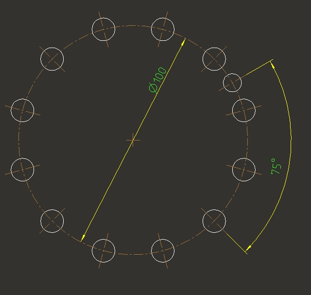

Hallo Pro/Eler,
ich glaube ich hab mal wieder eine ungewöhnliche Frage, aber mir fällt nichts mehr ein was ich noch ändern könnte.
Es geht um dei Anordnung der Mittellinien bei Bohrungen. Wenn ich Bohrungen auf einem Teilkreis durch mustern erzeuge, bekomme ich in der 2D-Ableitung meinen Teilkreis angezeigt und die anderen Mitten sind durch die mitte des Teilkreises ausgerichtet. So schön, so gut. Jetzt benötige ich aber noch eine einzelne Bohrung zwischen meinem Muster eine einzelne Bohrung. Ich hab die Plazierung schon als Durchmesser definiert, aber dennoch bekomme ich nur eine Horizontale und eine vertikale Mittellinie. An der kann ich aber keine Winkelbemassung auf den Teilkreis vornehmen.
Hat jemand eine Vorschlag wie ich da zu einer anderen Ausrichtung, durch die Mitte des Teilkreises komme. Ich hoffe das hab ich jetzt auch so erklärt das man was damit anfangen kann.
Schon mal Danke, Tommi

Hier noch was fetürktes.
Muster auf 2, Musterinkrement auf 360°

das mit dem "Hilfsmuster" ist ja ein wenig schräg, aber es klappt. Und für eine einzige Bohrung einfach genial. Aber es ist schon traurig das man mit so tollen Programmen bei solchen Kleinigkeiten so tricksen muss.
Danke, Thomas

bohrung.zip
IMHO geht Mustertabelle dafür nicht. Pro/E läßte bestimmt den Teilkreis dabei weg und man hat einen Haufen Maße, die man nicht braucht.
Das Türken geht auch nicht immer, da die Musteroption dafür auf allgemein stehen muß.
Aber warum solche Umwege, es geht ohne Tricksen.

@U_Suess
Das Mit der Achse ist schon klar. Mach mal den Teilkreisdurchmesser der einzelnen Bohrung kleiner, dann fehlt er dir in der Zeichnung, oder?
Und, wer stellt heutzutage seine Muster noch auf identisch oder variabel? Ich meine viel zu unflexibel.
Olaf

Hallo Olaf,
ich hatte den Tommi so verstanden, daß die einzelne Bohrung mit auf den Teilkreis liegen soll und eine Winkelbemaßung zu einer anderen Bohrung haben soll. Und das tut's.
Der Fall, daß die einzelne Bohrung einen anderen "Teilkreis-Durchmesser" haben ist zwar auch möglich, aber eine einzelne Bohrung hat nun mal per Definition keinen Teilkreis, oder?
nur allgemeine Muster --> und dann wieder über die Performance von Pro/E oder der Hardware beschweren

Hallo U_Suess,
das Ergebniss ist das was ich so ungefähr suchte. Aber das mit dem "türkischen Muster" hat auch ganz prima funktioniert. Werd mir aber Deine Lösung für schwerere Fälle merken. man weiss ja nie wofür es mal gut ist.

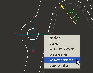

-In der Zeichnung die Achse der Bohrung anwählen.
-Rechte Maustaste/Ansatz editieren/Durch Geom
-Musterachse wählen
-fertig

erstellt am: 16. Dez. 2004 07:14    Editieren oder löschen Sie diesen Beitrag!  <-- editieren / zitieren -->   Antwort mit Zitat in Fett Antwort mit kursivem Zitat    Unities abgeben: 1 Unity (wenig hilfreich, aber dennoch)2 Unities3 Unities4 Unities5 Unities6 Unities7 Unities8 Unities9 Unities10 Unities Nur für 3D Tommi 10 Unities + Antwort hilfreich
Mein Fehler. Ansatz ändern von achsen liegt bei mir nicht wie oben beschrieben auf RMB, sondern ist nur über #Editieren#Ansatz zu erreichen.

erstellt am: 16. Dez. 2004 07:27    Editieren oder löschen Sie diesen Beitrag!  <-- editieren / zitieren -->   Antwort mit Zitat in Fett Antwort mit kursivem Zitat    Unities abgeben: 1 Unity (wenig hilfreich, aber dennoch)2 Unities3 Unities4 Unities5 Unities6 Unities7 Unities8 Unities9 Unities10 Unities Nur für 3D Tommi 10 Unities + Antwort hilfreich
Original erstellt von os:
Hast Du da am Kontext-Menü geschraubt?  Ist doch eine normale Einstellung, oder?

erstellt am: 16. Dez. 2004 08:03    Editieren oder löschen Sie diesen Beitrag!  <-- editieren / zitieren -->   Antwort mit Zitat in Fett Antwort mit kursivem Zitat    Unities abgeben: 1 Unity (wenig hilfreich, aber dennoch)2 Unities3 Unities4 Unities5 Unities6 Unities7 Unities8 Unities9 Unities10 Unities Nur für 3D Tommi 10 Unities + Antwort hilfreich
Nichts verbogen.
In der 2001 ist der Menüpunkt da, in der WF M140 nicht.

erstellt am: 16. Dez. 2004 08:19    Editieren oder löschen Sie diesen Beitrag!  <-- editieren / zitieren -->   Antwort mit Zitat in Fett Antwort mit kursivem Zitat    Unities abgeben: 1 Unity (wenig hilfreich, aber dennoch)2 Unities3 Unities4 Unities5 Unities6 Unities7 Unities8 Unities9 Unities10 Unities Nur für 3D Tommi 10 Unities + Antwort hilfreich
Anbei ein Bild von WF M180. Solltest dann evtl. doch mal wieder eine neuere Version probieren.  Sonst leidet womöglich die Superqualität Deiner Antworten noch darunter und das möchte doch niemand hier!
