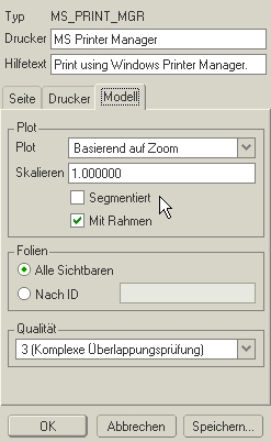

Hi Jungs,
ich hab mal ne Frage. Wie kann ich ne Zeichnung von der Größe A3 auf zwei A4 Blätter drucken. Das ganze sollte nachtürlich absolut maßstäblich sein.
Ich hab nämlich keinen A3 Drucker.
Ich weiß was Ihr jetzt sagen wollt. Dann such dir jemanden, der nen A3 Drucker hat  .
Das wird zu dem Zeitpunkt aber nicht gehen. Deshalb muß ich es so ausdrucken. Zumindest will ich wissen, ob das geht. Ich hab schon versuch, die Zeichnung auf A4 auszudrucken und anschließend größer zu kopieren. Aber das haut leider nie mit dem Maßstab hin.
Hat jemand ne Idee.
Das Zeichnenprogramm ist Wildfire 2

Du kannst segmentiert drucken. Dafür mußt du, glaub ich, vorher einen Druckbeeich definieren und dann splittet ProE die Zeichnung auf. Das findest du irgendwo bei #Drucken

Segmentiert drucken ist erst einmal der richtige Weg. Die Einstellung findest Du bei der Konfiguration der Drucker. Allerdings tut er Dir sicher nicht den Gefallen und macht 2 Blätter draus. Das werden bestimmt 4 Blätter, da ja auch noch die Schneidmarken mit gedruckt werden. Maßstäblichkeit hängt dann nur noch von Deinem Geschick beim Kleben der Blätter ab.

Super, danke es hat wunderbar geklappt. Zwar wie Du schon richtig vermutet hast auf 4 Blätter, aber maßstäblich.
