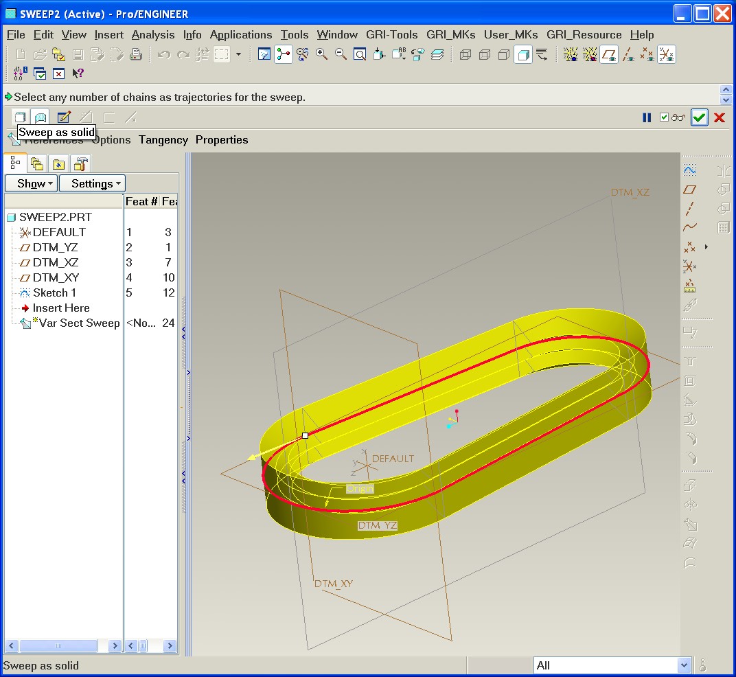

Wie auf dem Bild zu sehen sind in der Zeichnung die Riemen lila eingefärbt und sind hevorgehoben trotz, dass ich nur "sichtbare Kanten" eingestellt habe.
Woran liegt das?
Habe die Riemen als Zug-KE erzeugt

Hab zwar nur WF1, aber kann es sein, das die Riehmen gar keine Körper sind sondern Zug-Flächen?
Dann wäre es wie schon immer in der Zeichnung. Flächen werden magenta dargestellt und unterliegen nicht dem HLR.

Kann ich das irgendwie ändern, das es als Körper angesehen wird?
Zumindest in den Zeichnungen.

Kannst du nur, indem du die Flächen benutzt um einen Körper drauszumachen, mit Hilfe Verbundvolumen. Fläche wählen, #Editieren#Verbundvolumen.

... oder Du gehst noch einmal mit edit definitition in den sweep und sagst ihm dort, dass es ein Körper werden soll.
Beim Sweep und Blend ist Fläche voreingestellt, bei Extrude und Revolve ist es Körper.

Warum eigentlich bei WF(2) Sweep default Fläche?
bei Boundary Blend ist das klar Fläche!!
Das Blend-Ke ist ja noch nicht WF-mässig überarbeitet
