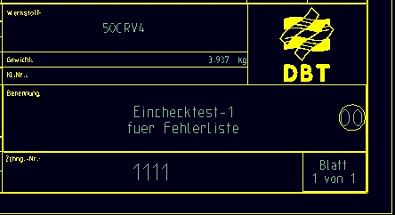

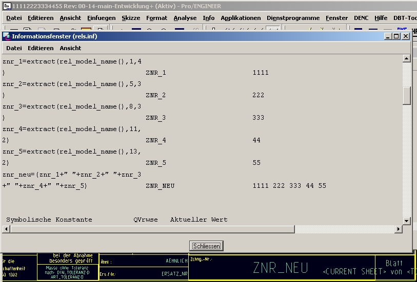

11112223334455_rel.txt
Was mach ich falsch
Obwohl meine Beziehung keinen Fehler aufweisst (kein Witz),wird die Teilenummer 11112223334455 nicht wie gewünscht 1111 222 333 44 55 auf der Zeichnung dargestellt.
Die beigefügten Dateien zeigen mein Problem. Die ProE Zeichnung zeigt nur die Nummer bis zur 1. Leerstelle.
Ähnliche Themen hab ich im Forum gefunden, aber keine Erklärung für mein Problem. Kann mir jemand helfen ?
Danke im vorraus !!

also bei mir geht.
kann es sein das Deine znr_neu keine Zeichenkette ist?

Warum hast Du bei der Zuweisung zu zei_neu Klammern gesetzt? Ist doch nur eine normale Addition von Zeichenketten.
Hast Du das Teil schon mehrfach regeneriert?
Was passiert, wenn Du nur zwei Teile und ein Leerzeichen addierst?

wie sieht der Eintrag in der Zeichnung aus, wenn Du &znr_neu als Notiz auf der Zeichnung erzeugst?
Evtl. lösche mal den Eintrag im Rahmen und lege ihn neu an.
Ist im Zeichungsrahmen  znr_neu und nicht znr_1 eingetragen?

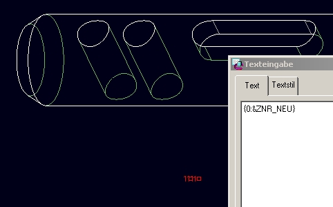

Hallo Jan Gerd,
ich hab ein leeres Blatt genommen und eine Notiz erzeugt und den gleichen Fehler erreicht(siehe JPG)
Danke für die Hilfe
Roland

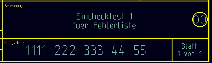

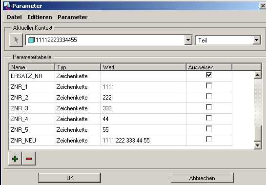

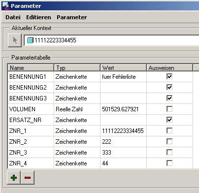

und der Gewinner ist ....  Danke Corni
Bei der Kontrolle deines Tipps ist mir aufgefallen, das im Teil alle Versuche der Variabelnzuweisungen aus den Beziehungen noch hinerlegt waren(siehe JPGs). Ich hab alle Beziehungen gelöscht, dann alle Parameter gelöscht und neu eingebaut. Jetzt klappts (siehe Bild).
Ich wollte die noch eine Extra Portion U,s schicken, aber irgenwie klappst nich ??
Trotzdem DANKE
Roland
roland_s
CAE-Systemadministrator
Sehen Sie sich das Profil von roland_s an!   Senden Sie eine Private Message an roland_s  Schreiben Sie einen Gästebucheintrag für roland_s
Beiträge: 175
Registriert: 04.02.2003
www.bucyrus.com
ProE Wildfire 4.0 M160
ProINTRALINK 3.4 DCode M070
ISAPconnect / DENC
erstellt am: 14. Dez. 2004 12:53    Editieren oder löschen Sie diesen Beitrag!  <-- editieren / zitieren -->   Antwort mit Zitat in Fett Antwort mit kursivem Zitat    Unities abgeben: 1 Unity (wenig hilfreich, aber dennoch)2 Unities3 Unities4 Unities5 Unities6 Unities7 Unities8 Unities9 Unities10 Unities
Hallo U (Udo?).Süß,
mein Problem war, daß ich im Beziehungfenster vom Teil mit den Variablenzuweisungen experimentiert habe(siehe JPGs an Corni). Damit hat er falsche Werte in die richtigen Variablen geschossen. Ich habe erst alle Beziehungen gelöscht(regen+speichern),dann alle Parameter gelöscht(regen+speichern)und die Beziehungen neu ins Teil geschrieben.
Dann hats geklappt. Das gleiche mit ner Baugruppe klappt auch. Jetzt bin ich dabei neue Formate für unsere Intralink Datenbank zu erstellen und diese "zusätzlich" zu den vorhandenen einzuchecken. Unser Standart PRT und ASM kriegen neue Beziehungen. ZNR_NEU muß für Intralink ausgewiesen werden. Per Mapkey kann dann das alte Format gegen das neue ausgetauscht werden. Muß aber nich...
Bedenken habe ich nur mit "rel_model_name". Was ist, wenn jemand seiner Zeichnung einen anderen Namen geben will als das Model ??
Das laß ich mal auf mich zukommen. Ich ersetze ja nicht im CS (böser Fehler)sondern addiere nur hinzu. Oder hab ich was übersehen ??

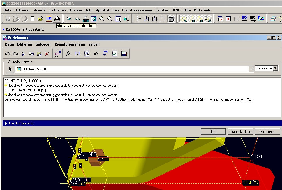

Hallo Jan-Gerd,
mit dem löschen hast du ja gar nicht so falsch gelegen. Ich mußte halt alles im Teil löschen. Bei der Gelegenheit hab ich aus der Beziehung einen Einzeiler gemacht. Das reduziert die Menge der Parameter.
znr_neu=extract(rel_model_name(),1,4)+" "+extract(rel_model_name(),5,3)+" "+extract(rel_model_name(),8,3)+" "+extract(rel_model_name(),11,2)+" "+extract(rel_model_name(),13,2)
Vielleicht hilfts ja anderen
Roland

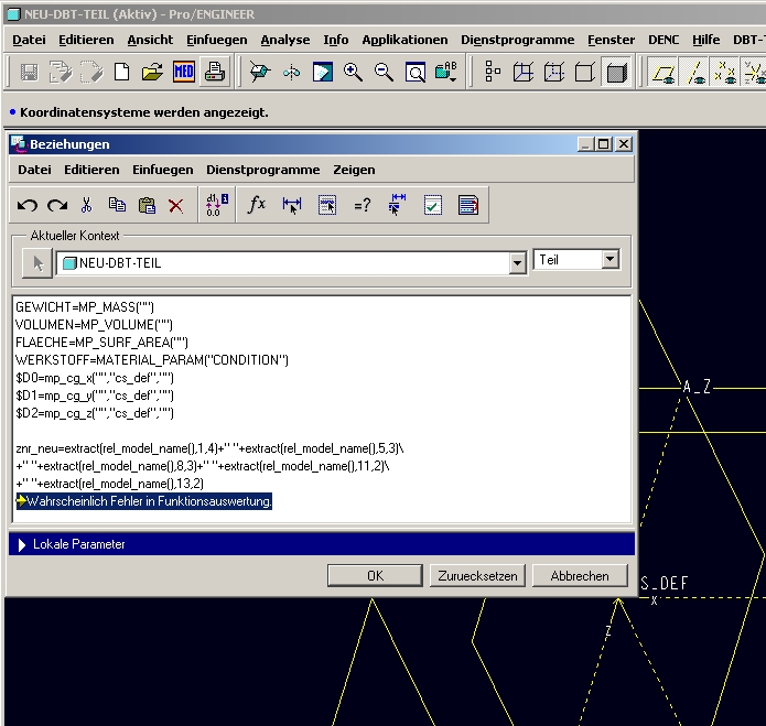

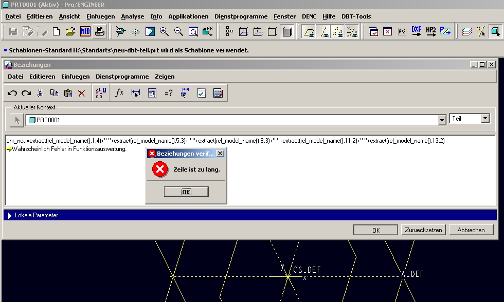

Meister Aller Beziehungen
ich hab da ein Problem. Jetzt hab ich das Maul mit meinem EINZEILER so weit aufgerissen und krieg es bei einem neuen Teil nicht hin ??? ZEILE ZU LANG sagt ProE wenn ich die Zeile aus den Erfolgsteile oder Baugruppe mit cop`n paste übertragen will.Jetzt noch eine Geschichte zur Erklärung. Ich hab den Einzeiler nicht mit einem Mal reingeschrieben, sondern die Zeile znr_1 gelöscht, den Inhalt unten eingetragen und mit OK getestet usw. (siehe Beispiel)
znr_2=extract(rel_model_name(),5,3)
znr_3=extract(rel_model_name(),8,3)
znr_4=extract(rel_model_name(),11,2)
znr_5=extract(rel_model_name(),13,2)
znr_neu=extract(rel_model_name(),1,4)+" "+znr_2+" "+znr_3+" "+znr_4+" "+znr_5
bis am Schluß ein Einzeiler übrig blieb. Jetzt krieg ich nur doofe Fehlermeldungen (siehe JPgs)

Hallo Roland
die Zeilenlänge ist mit 80 Zeichen beschränkt. Du kannst aber mit \ in die nächste Zeile umbrechen. Aber nicht innerhalb eines Parameternamens etc., nur zwischen den Anweisungen. Klappt sicher
zB:
znr_neu=extract(rel_model_name(),1,4)+" "+extract(rel_model_name(),5,3)\
+" "+extract(rel_model_name(),8,3)+" "+extract(rel_model_name(),11,2)\
Viel Erfolg

Hallo Alchimedes,
die Antwort erschien mir logisch, zumal ich die Schreibweise schon aus den Mapkeys kannte. Also gesagt, getan, geärgert.
->Wahrscheinlich Fehler in Funktionsauswertung.
Kann ich das ignorieren ??

Hallo Alchimedes,
dein Tip war doch super !! Ich war nur zu doof
In meiner Formel wird von einer 14 stelligen Nummer ausgegangen. Da unser Standart Teil eben nur NEU-DBT-TEIL heißt, hat es keine 14 Stellen.
Wenn ich das ändere ist alles super
Nochmal Danke und U´s
