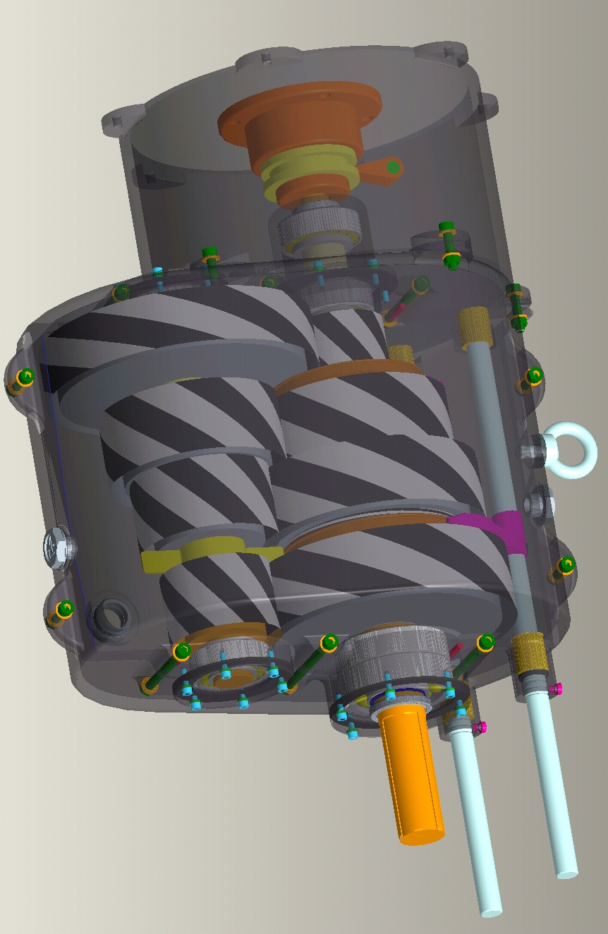

ich weiss nicht, ob Du gesehen hast, dass der Thread schon vom Dez. 04 ist...aber egal trotzdem Danke, dass Du mir weiterhelfen willst.
Das Problem hat sich mittlerweile erledigt. Mit zwei Methoden:
An meiner FH wird die Educational Version von WF eingesetzt. Diese kann beide Seiten lesen und schreiben (kommerziell und Studentenversion). Somit hab ich mir die Teile alle als .prt rausgesucht und mit "Datensicherung" das Teil für meine Studentenversion abgespeichert. Dann konnte ich das ohne Probleme benutzen.
Zweite Möglichkeit (nicht bei allen Teilen, aber den meisten) war, das Teil einfach mal als .stp zu laden. Damit gings wie gesagt zwar nicht bei allen Teilen, aber schon bei wesentlich mehr als mit .iges .
Naja meine Arbeit musste ich ende Januar abgeben und nu bin ich wieder Konstruktionsübungsfrei ;-) . Wobei ich sagen muss, dass das Konstruieren mit ProE schon spass macht...
Anbei mal ein .jpg von dem Getriebe, welches wir berechnen und konstruieren mussten.
Vielen Dank an alle, die mir hier und da geholfen haben!
Gruss Andi
