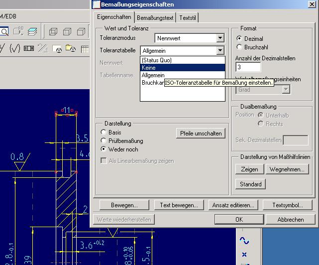

Hi Forum,
kann man in den Eigenschaften der Bemassungen "Keine" bei den Toleranztabellen als Default einstellen (siehe Bild)?

leider schon zu Hause und da kein Pro/E. Schau mal nach, ob es für tol_mode eine entsprechende Einstellung gibt.
IMHO würde ich aber denken, das geht nicht, da Pro/E ja sonst keine Zuweisung zu den Toleranzen machen kann. Als Konstrukteur würde ich es auch als äußerst doof empfinden. Meist orientier ich mich nämlich bei den kleineren Toleranzeinschränkungen an den Allgemeintoleranzen.
Frage: warum soll dort keine Toleranz ausgewählt werden

auch meiner unmaßgeblichen Meinung nach gibt´s da nix.
Ich habe die Frage bei einem Kunden aufgenommen, der oft mit "keine" arbeitet und sich so die Umstellung sparen möchte um in der Zeichnung dann gleich mit Doppelklick die Toleranzen zu editieren.

Wieder zum Problem: Wenn er bei Toleranzschema "kein" einstellen könnte, hätte Pro/E doch auch keine Vorgaben, die man editieren könnte.
Warum schnitz eigentlich der Kunde an jeder Toleranz herum? Sind die Toleranzen so klein, daß man sie nicht mit der feinen Maschinenbautoleranz erschlagen kann oder sind sie zu grob?
Da diese Einstellung ja für Maße gilt, die auf der Zeichnung gar keine Toleranz haben, könnte man sich doch vielleicht ein Mapkey basteln, was bei allen Maßen, die Toleranzanzeige einschaltet und gleichzeitig die allgemeine Toleranz ausschaltet. Somit wären dann alle angezeigten Bemaßungen mit Toleranz auch editierbar.

Einige Anwender des Kunden sind wirklich flott bei der Anwendung. Da wird mit SpaceMouse und gleichzeigtigem Massbewegen gearbeitet (Zirkusreif!), Mapkeys bis zum Ende ausgelutscht und Funktionstasten fleissig genutzt.
Die meisten Zeichnungstoleranzen sind dabei mit "keine", weil die Technik dies so fordert. Deshalb die Anfrage.
Ich dence, das Ich Deinen Vorschlag zu einem weiteren Mapkey weiterleite.
