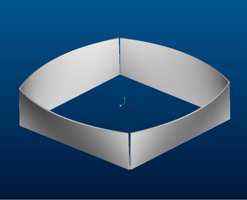

Erzeuge im SMT eine Verbundlasche die dann genau eine Wand darstellt. z.B.von Bogen auf Linie. Erstelle dir danach eine Baugruppe wo du die dieses Teil 4x einbaust...
... nur so ne Idee!
edit: Bild ist angehängt

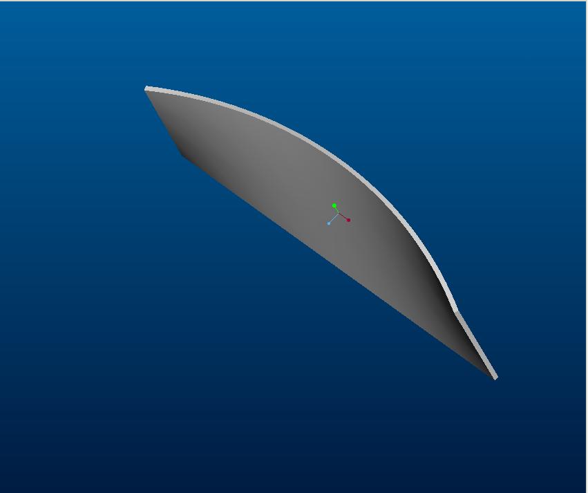

....sorry, das zweite wollte erst nicht...ist auch nicht schö, aber so ähnlich konnte es ja gehen...

Aber das Aufbiegen klappt nun nicht: es kommt immer die Meldung 'Ungeeignete Kante gewaehlt' wenn ich die Biegeoperation Aufbiegen oder Rueckbiegen wähle. Ist die Biegung schon zu stark für ProE?

Ist ja eigentlich auch logisch, da ProE keine unstetigen Flächen abwickeln kann. Die Größe der Biegung ist da erstmal egal. Er kann allerdings ein Teil abwickeln, was aus vier solchen Wänden besteht ("Kegelstumpf" von eckig auf rund). Bei dieser einzelnen Wand fällt mir leider nix ein....
