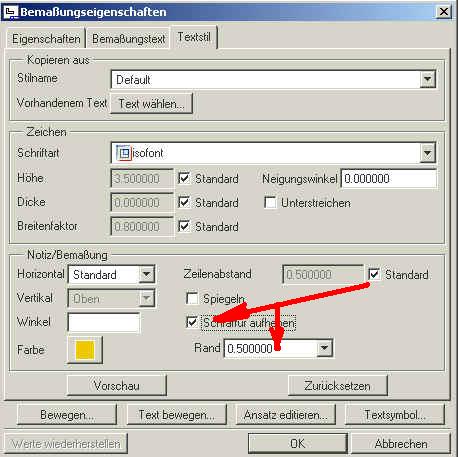

in der Wildfire gibt´s ja jetzt die Möglichkeit, für Maße eine Schraffur auszublenden. Der Standardwert für die "Berandung" ist dabei 0,5.
Wo kann ich diesen Standardwert in der Config vorgeben? Wie heisst der Parameter?

in der DIN.DTL gefunden nicht in der config.pro
def_xhatch_break_margin_size

Wie sag' ich ProE, daß ich die Schraffur für Text oder Maße unterbrochen haben möchte.
Ich hab' bereits in der DIN.DTL die Option "def_xhatch_break_around_text" auf "YES" gestellt. Leider ohne Auswirkung.
Gibt's noch irgendwo einen Schalter hierzu?

Du musst dem Mass auch noch mitteilen das es die Schraffur öffnen soll
zB.
Mass markieren / Eigenschaften / Textstil / Schraffur aufheben

haste mal in den Eigenschaften der Masse die Einstellungen gesetzt?
