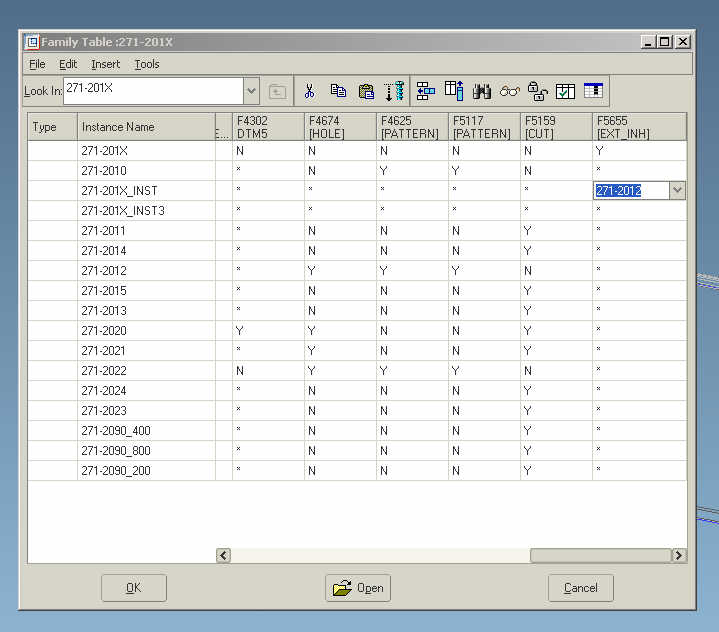

Hallo Gemeinde,
folgendes Problem: Rohteil variant über Familientabelle aufgebaut
Weiterbearbeitung über Vererbungs-KE in neuem Bauteil
Ich versuche, im ebenfalls variant über Familientabelle aufgebauten Weiterbearbeitungs-Teil die Varianten des Rohteils zu ziehen.
Leider ist in der Familientabelle nur die Anwahl Ja/Nein möglich, aber nicht das Ziehen der Varianten. (siehe Anhang)
Gibt es eine Möglichkeit, die Weiterbearbeitung ebenfalls variant basierend auf den Ursprungsvarianten aufzubauen?
Für schnellstmögliche Unterstützung wäre ich dankbar!!!!

hALLO gEORG;
wenn ich dein Problem richtig verstehe, dann mußt du nur
das Feld Y/N mit dem Namen der Variante überschreiben.

Hallo Holger,
genau wie in dem Screenshot dargestellt und von Dir beschrieben hätte ich gerne, dass es funzt, tut's aber leider nicht. Beim bestätigen des Eintrags gibts 'ne Fehlermeldung ....

Zumindest für CopyGeoms geht es so:
Du darfst nicht das KE selber aufnehmen. Sondern stattdessen gibt es im selben Menü, wo Du Bemaßungen, Parameter oder KEs als Spalte aufnehmen kannst den Menüpunkt "Referenzteil".
