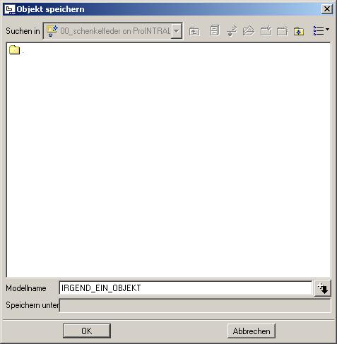

Hallo Leute,
hat schon jemand herausgefunden, wie man das lästige Hochpoppen der "SPEICHERN"-Dialogbox in der WF 2 wegbekommt ? (ich jedenfalls und einige Kollegen empfinden das so). Ist ja nett gedacht, dass man da u. U. noch andere Objekte speichern könnte, aber wenn ich speichern will dann will ich das i. d. Regel so. Außerdem wer tippt denn da schon einen anderen Namen ein ? Einer von 100 ?

diese Dialogbox kriegste meines Wissens nach nicht weg. Sie ersetzt die alte "Zeile" aus der 2001, welche ja auch nicht entfernbar war.
Ich habe mir einen Mapkey geschrieben, welcher zuerst das Soeichern macht und dann auch das "OK" der Box enthält. Dieser Mapkey hat das gleiche Symbol bekommen und dieses Symbol habe ich an die Stelle des Standard-Symbols gelegt.

Kann man das hochgepoppte Fenster nicht einfach mit der mittleren Maustaste ins nichts bestätigen und somit wieder wegpoppen lassen? ;-)

Das mit der MMT geht natürlich, trotzdem ist es lästig.
Das mit dem Mapkey wohl der einfachste Weg.
