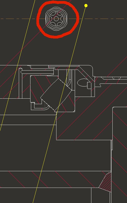

Ich habe auf einer Zeichung bei einem Baugruppenschitt eine Komponente aus dem Querschnitt ausgenommen. Durch umdefinieren hat sich diese aus der Schnittebene gedreht, wird aber weiter ungeschnitten dargestellt (siehe Bild) . Wenn ich den Querschnitt wieder zurücksetzen will kommt die Meldung "kein Querschnitt durch die Komponente". Gibt es einen Weg, die Darstellung wegzubekommen ohne das Umdefinieren rückgängig zu machen?

Morgen,
vorsichtige Frage: Hast du die Ansicht anschließend regeneriert?
Oder: Erzeuge neben der vorhandenen Ansicht eine neue Ansicht im Schnitt um zu kontrollieren ob das Problem hier auch auftritt.

Mal die Schnittreferenz (Bezugsebene) wenns geht mal ganz ans Ende deiner Konstruktion ziehen.

Danke für die Hilfsversuche. Ich glaube, das Problem ist nicht richtig rübergekommen.
Zum besseren Verständnis:
Ich habe auf der Zeichnung einen Schnitt durch die gesammte Maschine.
Zufällig war in dem Schnitt in einer radialen Bohrung die Schraube sichtbar. Da Schrauben in der Zeichnung nicht geschnitten dargestellt werden sollen, habe ich sie aus dem Querschnitt ausgenommen.
Durch eine Änderung der Konstruktion ist nun aber die für den Schnitt vollig nebensächliche Bohrung nicht mehr in der Schnittebene.
Ergebnis siehe Bild im ersten Beitrag.
ProE merkt sich irgendwie, dass die Schraube nicht geschnitten dargestellt werden soll, obwohl sie nicht mehr in der Schnittebene liegt.
Meine Frage: ist es möglich die Schraube im Querschnitt irgendwie anzusprechen, ohne die radiale Bohrung wieder in die Schnittebene zu drehen?
Bin für jede Hilfe dankbar, da diese Schraube nur ein Teil von vielen ist, der durch die Änderung betroffen ist.
Danke im voraus,
Hans

Was mir spontan einfällt, Ansicht wählen, #Eigenschaften, #kein Schnitt, und noch mal umgekehrt, #Eigenschaften #Schnitt für Ansichtstyp. Habs noch nicht probiert, aber wie gesagt, nur so eine Idee.

@os
Leider nein. ProE merkt sich (in diesem Fall leider) alle Schraffurwerte, auch die ausgenommenen Komponenten. Wird mir nichts anderes übrigbleiben, als einen neuen Querschnitt zu definieren und die Schraffuren zu kopieren.

Hallo Hans,
Du kannst doch auch in der Baugruppe den Schnitt umdefinieren und dort die Schraffurwerte und somit auch das Auschließen ändern.

Geht auch nicht. Gleiche Meldung wie in der Zeichnung: "kein Schnitt durch Komponente".

Hallo Forum,
bin in der Suche auf diesen Beitrag gestossen. Hab leider das gleiche Problem wie HaHans.
Da hier keine Lösung dafür steht wollt ich mal fragen ob der Beitrag einfach vergessen wurde.
Ich hab mir zur Probe mal eine neue Schnittansicht auf einem neuen Querschnitt erzeugt. Die Schraube ist dann nicht mehr zu sehen. Ich möchte aber keine neue Ansicht machen, da ich dann die Schraffurwerte von 'zig Teilen wieder einstellen muss.
Kann uns denn keiner helfen?
