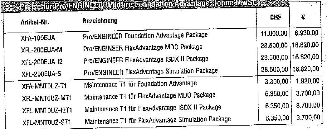

Hallo Pro-E-User,
wir würden gerne ein zusätzliches CAD-System einführen. Natürlich wird die ungültige Entscheidung nach einem aussagekräftigen Benchmark und anschließend von den Kaufleuten mitentschieden.
Was mich aber vorab interessiert: Mit welchen Kosten muß ich für eine kommerziell genutze Lizenz (Skizzierung, Volumenerstellung, Drafting, Assembly) ungefähr rechnen?
Gruß Kitschmann

Hallo Kitschmann,
für diese einfachen Anwendungen sollte das kleinste Paket, die ProE-Foundation, reichen und damit ist man mit 7500 Euro (wenn sich die Preise zwischenzeitlich nicht wieder geändert haben) dabei. Sollten komplexe Baugruppe, komplexe Flächenkonstruktion o.ä. gefordert sein, sind weitere Lizenz-Pakete ratsam.
Weiterhin wäre an Schulung 500 Euro pro Nase und Tag anzusetzen, wobei die Kurse für Anfänger und Fortgeschrittene meist 10 Schulungstage dauern. Man kann aber auch schon Schulungen um 300 Euro bekommen.
Sind weitere Rechner erforderlich oder passende Computer vorhanden ?

also soweit ich weiss ist Pro/e bei:
6390€ Liste
(mit Blech und Flächen)
Sonderflächen (ISDX) kosten-Extra
Schulung 350€ Liste
lass Dir doch einfach ein unverbindliches Angebot machen.
die Reseller habe doch extra-Callcenter dafür.

Hallo Kitschmann,
eine gute Adresse für Infos ist die Fa. MuM (Mensch und Maschine)
Hier gibt's auch die Listenpreise:
http://www-wildfire-europe.com
Anbei ein Screenshot mit den Listenpreisen
