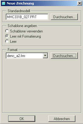

Hi Christian,
die Wildfire 2.0 ist dafür schon, bereits mit Standardfunktionen ausgerüstet und recht gut geeignet.
Speziell die neue Funktion "Eingesetzte Komponente ziehen" (das eiskalte Händchen, siehe Bild 1) finde ich dabei echt witzig. Hierbei kann man im Baugruppenmodus (also nicht während der Platzierung, z.B. mit dem STRG+ALT) Komponenten auf ihren nicht parametrisch festgelegten Freiheitsgraden bewegen. Das funktioniert nicht nur für die angefasste Komponente, sondern auch auf die darauf verbauten Komponenten!
Vorgehensweise:
- "Händchen" aktivieren
- zu bewegende Komponente anklicken, z.B. an einer Kante
- bewegen
- mit linker Maustaste die neue Lage bestätigen oder
- mit mittlerer Maustaste in Urspungslage zurückkehren
Wenn man das Menü mit "OK" bestätigt, bleibt diese Lage erhalten und man kann z.B. Kollisionskontrollen durchführen. Beim nächsten Regenerieren wird dann die urspüngliche Lage wiederhergestellt.
Tipp 1: Die Modelle zunächst normal und parametrisch platzieren. Dann eine der Einbaubedingungen deaktivieren (siehe Bild 2)
Tipp 2: Darauf achten, das beim Einbau nur solche Einbaureferenzen verwendet werden, die auch bei der durchzuführenden Bewegung "dabei" sind. Ist auch nur eine Komponente in der zu bewegenden Struktur dabei, die z.B. auf eine der Standardebenen, z.B. "Rechts" der Baugruppe referenziert ist, wird´s nix mit der Bewegung.
Wir haben bei einigen Tests, z.B. mit einem Motorinnenleben, bestehend aus Excenter, Pleuelstange und Kolben, schon recht gute Erfahrungen sammeln können. Das Zeugs funktioniert sogar in Kombination mit dem Ansichtsmaganeger, z.B. bei eingeschaltetem Querschnitt.
In einem Anderen Beispiel habe ich die Unterbaugruppe eines Schiffsgeschützes in ihrer Rotation an die eigenständige Unterbaugruppe der Geschützrichtsäule gekoppelt... einfach genial!
Versuch´s mal.
