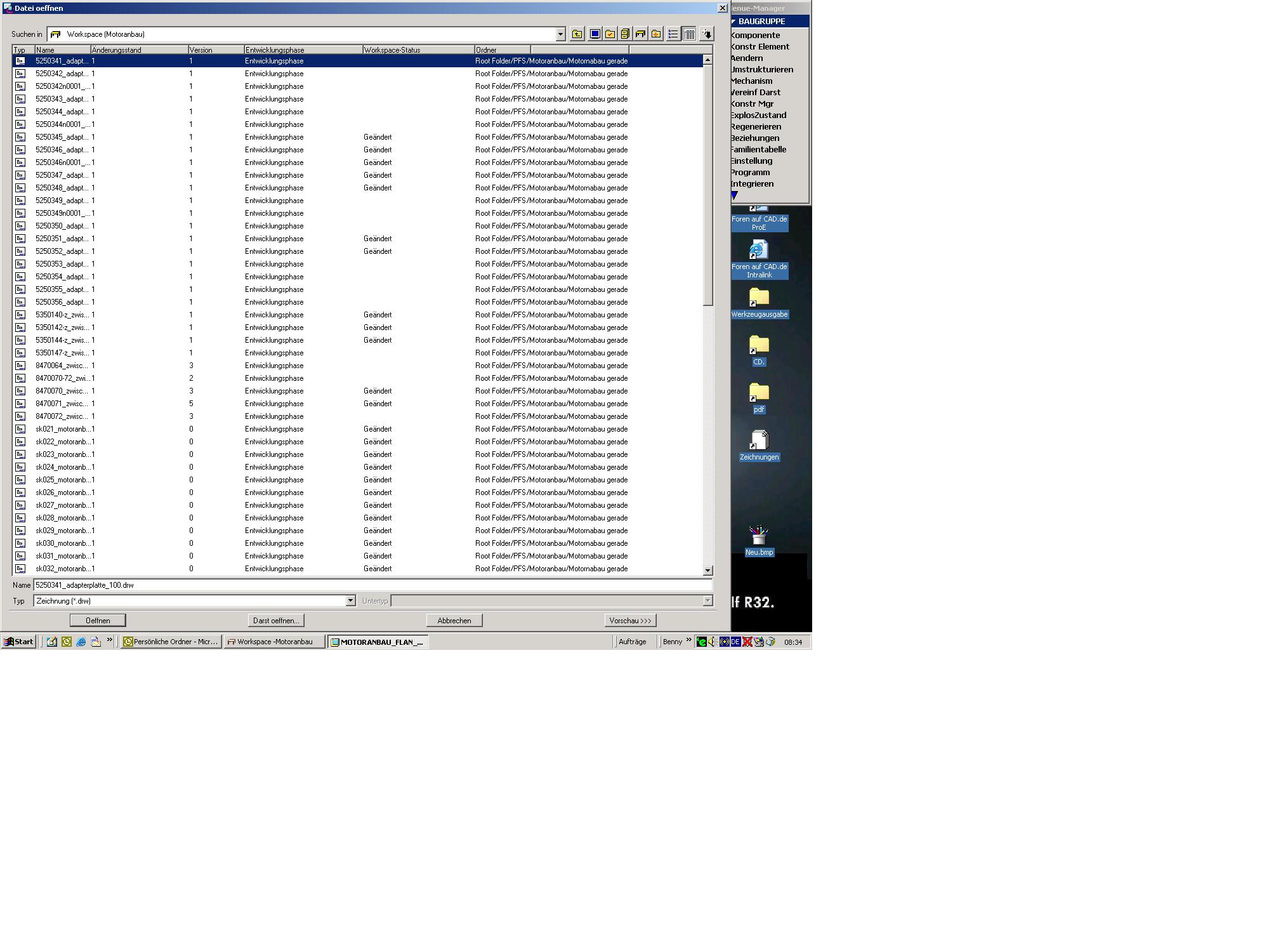

Guten Morgen an alle,
Hab´s mitlerweile geschafft mir beim Öffnen mapkeys zu erzeugen die mir die gewünschte tabellenkonf. anzeigen. (siehe Bild)
Nur die Spaltengröße bekomm ich einfach nicht hin.
Kann ich die irgenwie voreinstellen oder muss ich damit leben?

... ich hab da auch nur so ...
... schaetze mal das geht nicht, weil im intralink-workspace unter anderem ja die spaltenbreite bis zur 3.2 nicht angepasst werden konnte.
... so long

Na denn,
Müsse ma halt als a bissle schiebe!
(Is ja eigentlich nicht so schlimm, nur abundzu gehts einem halt auf´n S...)

... jo, viel nerviger finde ich, dass im ws die tabellenspalten grundsaetzlich zu klein oder gross sind. aber wie beschrieben wird dies nach hoeren/sagen ab 3.3 oder 3.4 geaendert, sprich die spaltenbreite wird wieder benutzerdef. angepasst werden koennen.

Da viele Leute das wohl nicht wissen:
Man kann mit der rechten Maustaste (RMT) die Spaltenüberschrift anklicken und die Breite passt sich automatisch der breitesten (sichtbaren) Zelle dieser Spalte an. Mit shift-RMT wird mit allen Spalten so verfahren.
Ist zwar nicht ideal, wie sich Intralink da verhält (nicht sichtbare Zeilen werden zB nicht berücksichtigt), aber trotzdem recht praktisch.

Hallo Stahl,
Du hast zwar recht, aber trotzdem muss ich jedesmal wenn ich einen WS neu öffne die Spaltengröße von Hand anpassen (shift-RMT). Und nach einer Lösung desen hab ich gesucht.
Praktisch ja, aber trotzdem nervig!
